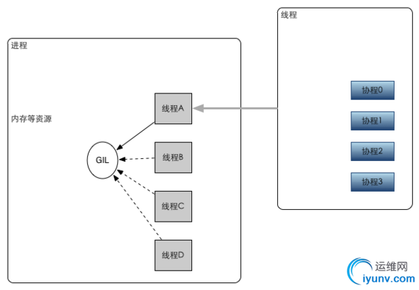

  在说到线程的时候说说GIL(全局解释性锁 GLOBAL INTERPRETER LOCK),GIL 的存在是为了实现 Python 中对于共享资源访问的互斥。而且是非常霸道的解释器级别的互斥。在 GIL 的机制下,一个线程访问解释器之后,其他的线程就需要等待这个线程释放之后才可以访问。这种处理方法在单处理器下面并没有什么问题,单处理器的本质是串行执行的。但是再多处理器下面,这种方法会导致无法利用多核的优势。Python 的线程调度跟操作系统的进程调度类似,都属于抢占式的调度。一个进程执行了一定时间之后,发出一个信号,操作系统响应这个时钟中断(信号),开始进程调度。而在 Python 中,则通过软件模拟这种中断,来实现线程调度。比如:对全局的num做加到100的操作,可能在你加到11的时候,还没加完,则CPU就交给另一个线程处理,所以最后的结果可能比100会小或者比100会大。

  协程:
  协程,又称微线程。英文名Coroutine。
  协程最大的优势就是协程极高的执行效率。因为子程序切换不是线程切换,而是由程序自身控制,因此,没有线程切换的开销,和多线程比,线程数量越多,协程的性能优势就越明显。
  第二大优势就是不需要多线程的锁机制,因为只有一个线程,也不存在同时写变量冲突,在协程中控制共享资源不加锁,只需要判断状态就好了,所以执行效率比多线程高很多。
  因为协程是一个线程执行,那怎么利用多核CPU呢?最简单的方法是多进程+协程,既充分利用多核,又充分发挥协程的高效率,可获得极高的性能。
