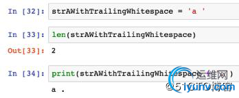

  有了前面的铺垫,敲黑板的知识要来了!下 面我们要定义的这个变量是一个字符后缀(Trailing)一个空格
  (Whitespace)变量名充分体现了这 一点:),所以长度为2,请注意print时,“a”与“.”之间有明显的 一个空格, 而且是可以用鼠标选中的哦

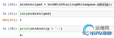

  本小节最后一个变量名是strArstriped,即,对strAWithTrailingWhitespace变量进 行去后缀空格的操作得到的新变量,所以长度 又变回了1,请注意print时,“a”与“.”之间的那个空格被rstrip掉了

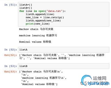

  为了方便童鞋们理解, 用两个list分别存储未经过rstrip的原始文本,和处理后的文本,对照效果如下图所示

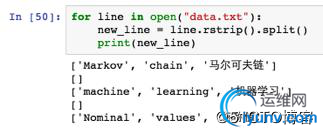

  然后是split() 方法,作用就是split,将一行文本分成几个小段,默认的分隔符(delimiter)是空格(whitespace),并且会将空串从结果中删掉。效果如下

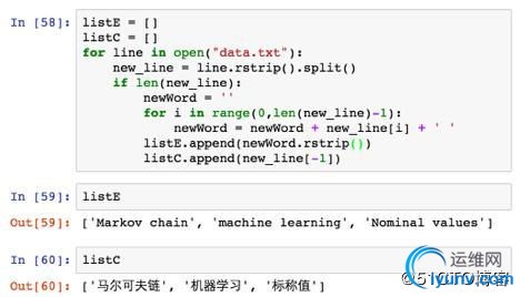

  最后是最终版,listE存储英语,listC存储对应的中文
