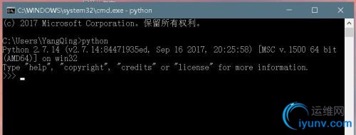

  安装成功后,打开命令提示符窗口,敲入python后,如果出现如下情况:
‘python’ 不是内部或外部命令,也不是可运行的程序或批处理文件。
  这是因为Windows会根据一个Path的环境变量设定的路径去查找python.exe,如果没找到,就会报错。这里我们需要去系统属性里设置环境变量,如图:
  设置完成后,再次运行python将出现如下图
  看到上面的画面,就说明Python安装成功!。
