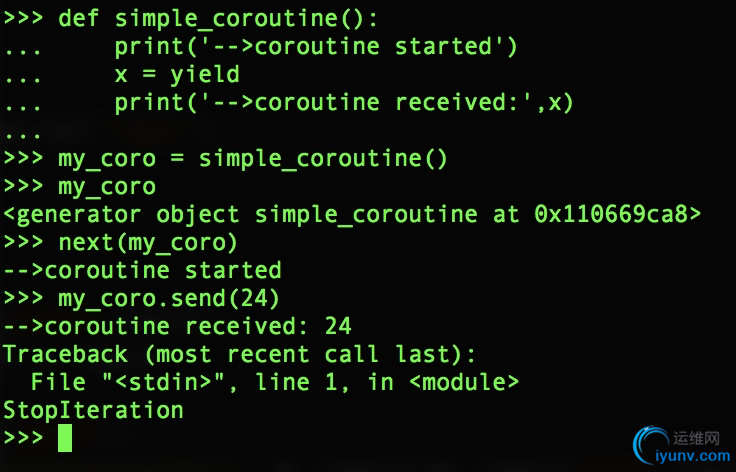

  先通过一个简单的协程的例子理解:
  对上述例子的分析:
  yield 的右边没有表达式,所以这里默认产出的值是None
  刚开始先调用了next(...)是因为这个时候生成器还没有启动,没有停在yield那里,这个时候也是无法通过send发送数据。所以当我们通过next(...)激活协程后,程序就会运行到x = yield,这里有个问题我们需要注意,x = yield这个表达式的计算过程是先计算等号右边的内容,然后在进行赋值,所以当激活生成器后,程序会停在yield这里,但并没有给x赋值。
  当我们调用send方法后yield会收到这个值并赋值给x,而当程序运行到协程定义体的末尾时和用生成器的时候一样会抛出StopIteration异常
  如果协程没有通过next(...)激活(同样我们可以通过send(None)的方式激活),但是我们直接send,会提示如下错误:
  关于调用next(...)函数这一步通常称为”预激(prime)“协程,即让协程向前执行到第一个yield表达式,准备好作为活跃的协程使用

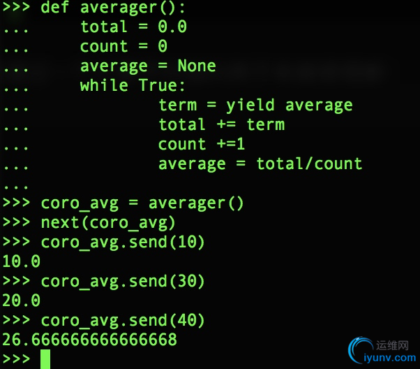

  接着再通过一个计算平均值的例子来继续理解:
  这里是一个死循环,只要不停send值给协程,可以一直计算下去。

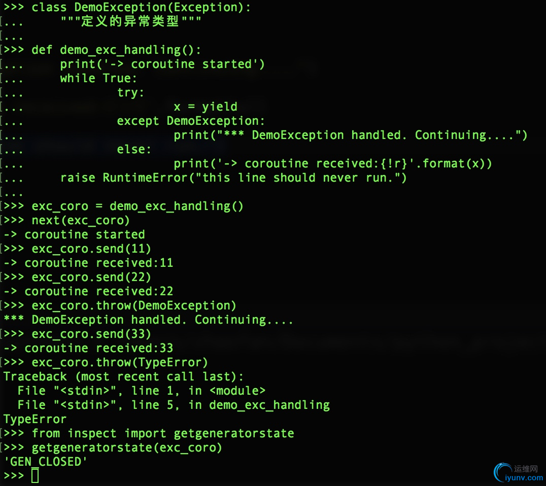

  从python2.5开始客户端代码在生成器对象上调用两个方法,显示的把异常发送给协程
  分别为:throw和close
  generator.throw:会让生成器在暂停的yield表达式处抛出指定的异常,如果生成器处理了抛出的异常,代码会向前执行到下一个yield表达式,而产出的值会成为调用generator.throw方法代码的返回值。如果生成器没有处理抛出的异常,异常会向上冒泡,传到调用方的上下文中。
  generator.close:会让生成器在暂停的yield表达式处抛出GeneratorExit异常。如果生成器没有处理这个异常,或者抛出了StopIteration异常,调用方不会报错,如果收到GeneratorExit异常,生成器一定不能产出值,否则解释器会抛出RuntimeError异常。生成器抛出的异常会向上冒泡,传给调用方。
  下面是一个例子:
  当传入我们定义的异常时不会影响协程,协程不会停止,可以继续send,但是如果是没有处理的异常的时候,就会报错,并且协程会被终止

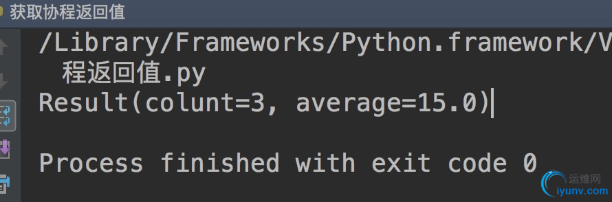

让协程返回值
  通过下面的例子进行演示如何获取协程的返回值:
1 from collections import namedtuple
4 Result = namedtuple("Result","colunt average")
7 def averager():
8     total = 0.0
9     count = 0
10     average = None
11     while True:
12         term = yield
13         if term is None:
14             break
15         total += term
16         count+=1
17         average = total/count
18     return Result(count,average)
19
20 coro_avg = averager()
21 next(coro_avg)
22 coro_avg.send(10)
23 coro_avg.send(30)
24 coro_avg.send(5)
25 try:
26     coro_avg.send(None)
27 except StopIteration as e:
28     result = e.value
29     print(result)
  这样就可以获取到最后的结果:
