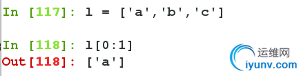

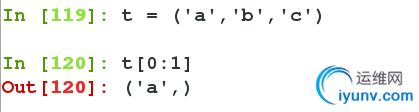

  一.切片
  字符串、列表、元祖可以切片,字典和集合不能切片

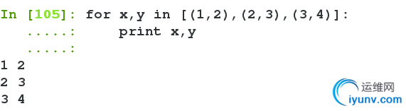

  如果要显示[(1,2),(2,3),(3,4)]怎么实现迭代显示?

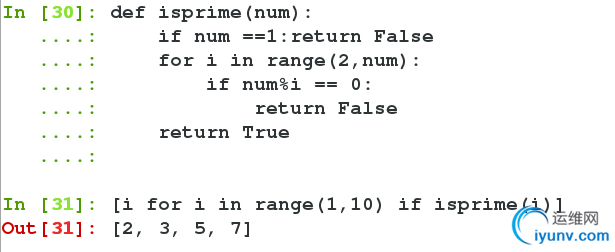

  [ i for i in range(1,10) if isprime(i)]      返回1-10之间所有的质数,判断质数的函数是自定义的;

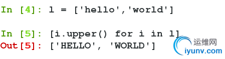

  转化为大写字母
  判断是否字符串,如果是,执行转为大写
  isinstance('a',str) 判断a是否字符串

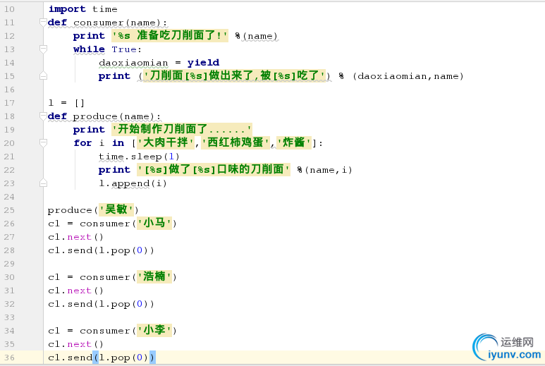

  4.生成器应用:生产者消费者模型
  例:
