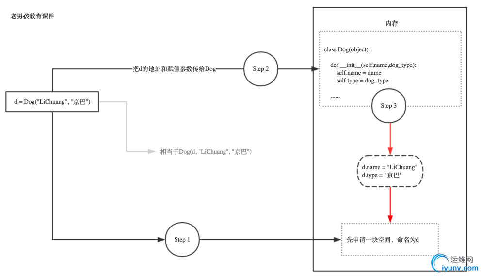

  为什么有__init__? 为什么有self? 此时的你一脸蒙逼,相信不画个图,你的智商是理解不了的!
  画图之前, 你先注释掉这两句
# d = Dog('LiChuang', "京巴")
# d.sayhi()
print(Dog)
  没实例直接打印Dog输出如下
<class '__main__.Dog'>  这代表什么?代表 即使不实例化,这个Dog类本身也是已经存在内存里的对不对, yes, cool,那实例化时,会产生什么化学反应呢?
  根据上图我们得知,其实self,就是实例本身!你实例化时python会自动把这个实例本身通过self参数传进去。

  我们看到,上面的创建角色时,我们并没有给__init__传值,程序也没未报错,是因为,类在调用它自己的__init__(…)时自己帮你给self参数赋值了,
r1 = Role('Alex','police','AK47’) #此时self 相当于 r1 ,  Role(r1,'Alex','police','AK47’)
r2 = Role('Jack','terrorist','B22’)#此时self 相当于 r2, Role(r2,'Jack','terrorist','B22’)
  为什么这样子?你拉着我说你有些犹豫,怎么会这样子?
  你执行r1 = Role('Alex','police','AK47)时,python的解释器其实干了两件事:
  •   在内存中开辟一块空间指向r1这个变量名
  •   调用Role这个类并执行其中的__init__(…)方法,相当于Role.__init__(r1,'Alex','police',AK47’),这么做是为什么呢? 是为了把'Alex','police',’AK47’这3个值跟刚开辟的r1关联起来,是为了把'Alex','police',’AK47’这3个值跟刚开辟的r1关联起来,是为了把'Alex','police',’AK47’这3个值跟刚开辟的r1关联起来,重要的事情说3次,因为关联起来后,你就可以直接r1.name, r1.weapon
    这样来调用啦。所以,为实现这种关联,在调用__init__方法时,就必须把r1这个变量也传进去,否则__init__不知道要把那3个参数跟谁关联呀。
  •   明白了么哥?所以这个__init__(…)方法里的,self.name = name , self.role = role 等等的意思就是要把这几个值 存到r1的内存空间里。
  如果还不明白的话,哥,去测试一下智商吧, 应该不会超过70,哈哈。

就相当于调用r1.name 啦,如果还想知道r1的生命值 有多少,直接写成self.life_value就可以了。
说白了就是在调用类中的一个方法时,你得告诉人家你是谁。
  好啦, 总结一下2点:
  •   上面的这个r1 = Role('Alex','police','AK47)动作,叫做类的“实例化”, 就是把一个虚拟的抽象的类,通过这个动作,变成了一个具体的对象了, 这个对象就叫做实例
  •   刚才定义的这个类体现了面向对象的第一个基本特性,封装,其实就是使用构造方法将内容封装到某个具体对象中,然后通过对象直接或者self间接获取被封装的内容

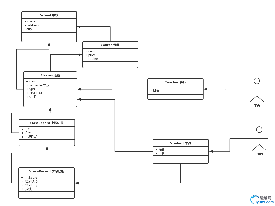

领域模型
  好了,你现在会了面向对象的各种语法了, 那请看下本章最后的作业需求,我相信你可能是蒙蔽的, 很多同学都是学会了面向对象的语法,却依然写不出面向对象的程序,原因是什么呢?原因就是因为你还没掌握一门面向对象设计利器, 你说我读书少别骗我, 什么利器?
  答案就是:领域建模。 从领域模型开始,我们就开始了面向对象的分析和设计过程,可以说,领域模型是完成从需求分析到面向 对象设计的一座桥梁。
  领域模型,顾名思义,就是需求所涉及的领域的一个建模,更通俗的讲法是业务模型。 参考百度百科(http://baike.baidu.cn/view/757895.htm ),领域模型定义如下:
  从这个定义我们可以看出,领域模型有两个主要的作用:
  •   发掘重要的业务领域概念
  •   建立业务领域概念之间的关系
领域建模三字经
  领域模型如此重要,很多同学可能会认为领域建模很复杂,需要很高的技巧。然而事实上领域建模非常简 单,简单得有点难以让人相信,领域建模的方法概括一下就是“找名词”! 许多同学看到这个方法后估计都会笑出来:太假了吧,这么简单,找个初中生都会啊,那我们公司那些分 析师和设计师还有什么用哦?
  分析师和设计师当然有用,后面我们会看到,即使是简单的找名词这样的操作,也涉及到分析和提炼,而不是简单的摘取出来就可,这种情况下分析师和设计师的经验和技能就能够派上用场了。但领域模型分析
也确实相对简单,即使没有丰富的经验和高超的技巧,至少也能完成一个能用的领域模型。
  虽然我们说“找名词”很简单,但一个关键的问题还没有说明:从哪里找? 如果你还记得领域模型是“需求到面向对象的桥梁”,那么你肯定一下子就能想到:从需求模型中找,具 体来说就是从用例中找。
  归纳一下域建模的方法就是“从用例中找名词”。 当然,找到名词后,为了能够更加符合面向对象的要求和特点,我们还需要对这些名词进一步完善,这就 是接下来的步骤:加属性,连关系!
  最后我们总结出领域建模的三字经方法:找名词、加属性、连关系

  有了类,也有了属性,接下来自然就是找出它们的关系了。
