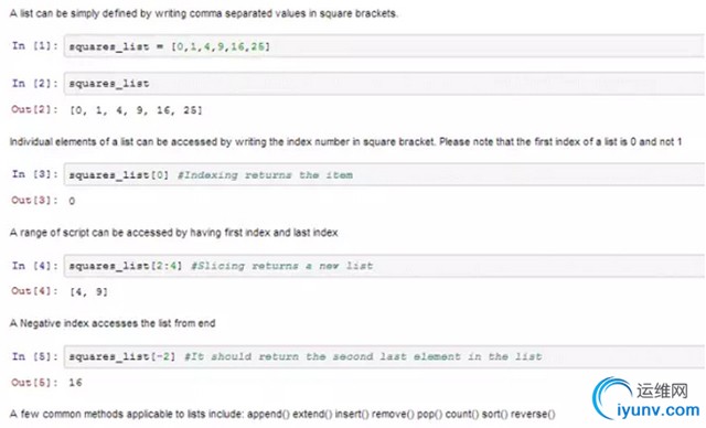

      Lists – 列表是Python中最常用的数据结构之一。 可以通过在方括号中写入逗号分隔值的序列来简单地定义列表。列表可以包含不同类型的项,但通常这些项都具有相同的类型。 Python列表是可变的,可以更改列表的各个元素。
      下面是一个快速定义一个列表然后访问它的例子:

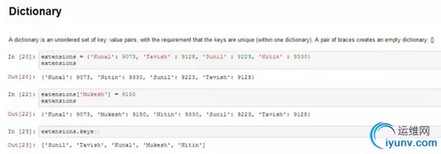

      Dictionary – 字典是一组无序的键:值对,要求键是唯一的(在一个字典内)。一对大括号创建一个空字典:{}。

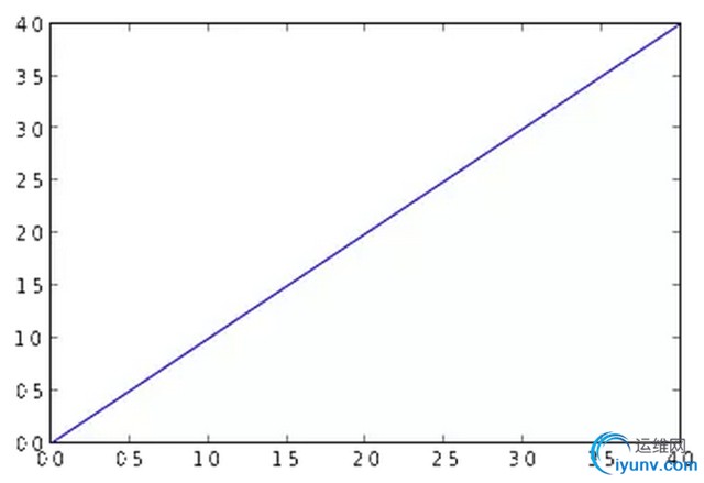

      首先,在terminal/ Windows命令提示符下键入以下命令,以Inline Pylab模式启动iPython界面:
    ipython notebook --pylab=inline  这样在pylab环境中打开了iPython notebook,它已经导入了一些有用的库。此外,可以内联绘制数据,这使得它成为一个非常好的交互式数据分析环境。 你可以通过键入以下命令(并获得如下图所示的输出)来检查环境是否加载正确:
    plot(arange(5))

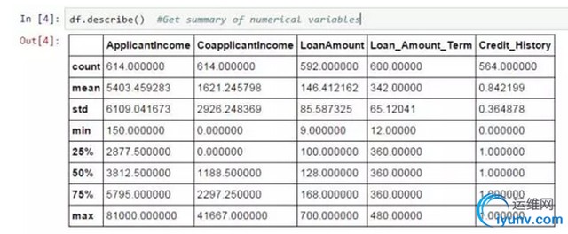

      接下来,可以使用describe()函数来查看数值字段的摘要
    df.describe()
      describe()函数将在其输出中提供计数、平均值、标准偏差(std)、最小值、四分位数和最大值。
      这里有几个发现,你可以通过看看describe()函数的输出来绘制:
      1.LoanAmount有(614 – 592)22个缺失值。
      2.Loan_Amount_Term有(614 – 600)14个缺失值。
      3.Credit_History有(614 – 564)50个缺失值。
      4.我们也可以看到,约84%的申请人有信用记录,怎么样?Credit_History字段的平均值为0.84(记住,Credit_History对于具有信用记录的用户而言为1,否则为0)
      5.申请人收入分布似乎符合预期。与CoapplicantIncome相同。
      请注意,我们可以通过比较平均值与中位数来了解数据中可能的偏差。

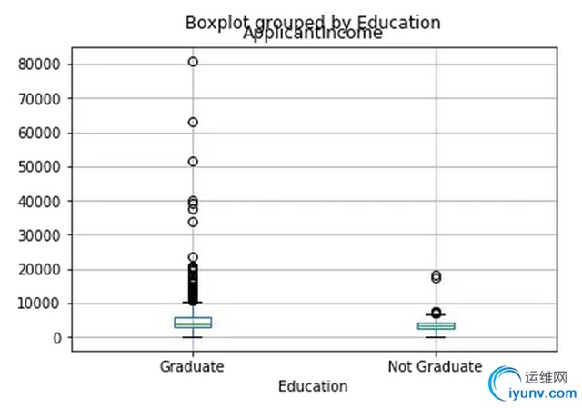

      这证实了许多异常值/极端值的存在。这可归因于社会的收入差距。部分原因可能是由于我们研究了不同教育水平的人。通过教育变量将其分离开:
    df.boxplot(column='ApplicantIncome', by = 'Education')
      我们可以看到大学学历和非大学学历的平均收入之间没有实质性差异。但是,高学历中高收入人数更多,这似乎是离群值。

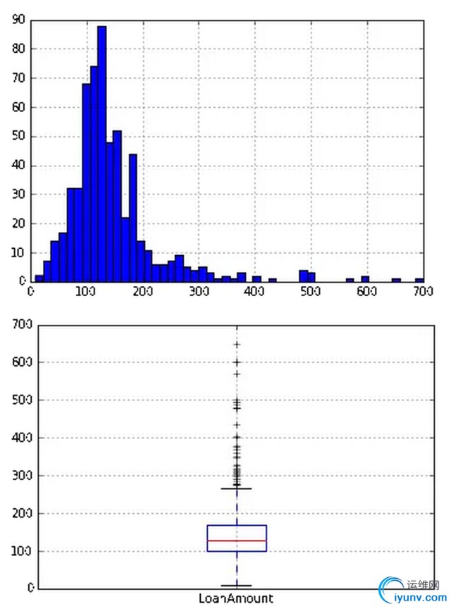

      现在,我们来看看变量LoanAmount的直方图和boxplot,使用以下命令:
    df['LoanAmount'].hist(bins=50)  df.boxplot(column='LoanAmount')
      再次,有一些离群值。显然,ApplicantIncome和LoanAmount都需要一定量的数据清洗。 LoanAmount有缺失值和离群值,同时,ApplicantIncome有一些离群值,接下来我们将分几个部分,做更深入的了解。

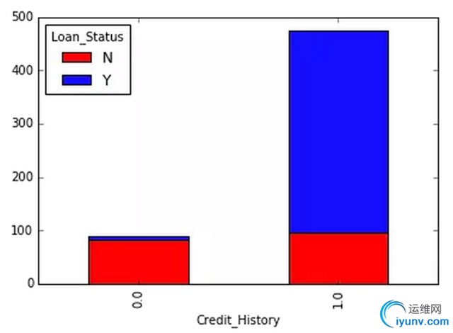

    temp1 = df['Credit_History'].value_counts(ascending=True)  temp2=df.pivot_table(values='Loan_Status',index=['Credit_History'],aggfunc=lambda x: x.map({'Y':1,'N':0}).mean())  print 'Frequency Table for Credit History:'  print temp1  print '\nProbility of getting loan for each Credit History class:'  print temp2  现在可以看到,我们得到一个类似MS Excel一样的透视表,这可以使用“matplotlib”库,用以下代码画条形图:
    import matplotlib.pyplot as plt  fig = plt.figure(figsize=(8,4))  ax1 = fig.add_subplot(121)  ax1.set_xlabel('Credit_History')  ax1.set_ylabel('Count of Applicants')  ax1.set_title("Applicants by Credit_History")  temp1.plot(kind='bar')  ax2 = fig.add_subplot(122)  temp2.plot(kind = 'bar')  ax2.set_xlabel('Credit_History')  ax2.set_ylabel('Probability of getting loan')  ax2.set_title("Probability of getting loan by credit history")
      这表明如果申请人有有效的信用记录,获得贷款的机会是没有有效信用记录的8倍。你可以通过已婚,自雇,居住地区等绘制相似的图表。
      或者,这两个图也可以通过将它们组合在堆叠图表中来进行可视化:
    temp3 = pd.crosstab(df['Credit_History'], df['Loan_Status'])  temp3.plot(kind='bar', stacked=True, color=['red','blue'], grid=False)
      还可以添加性别(类似于Excel中的数据透视表):
      如果你还没有意识到,我们在这里创建了两个基本的分类算法,一个基于信用记录,另一个基于2分类变量(包括性别)。你可以快速编码,以便在AV Datahacks上创建你的第一次提交版本。

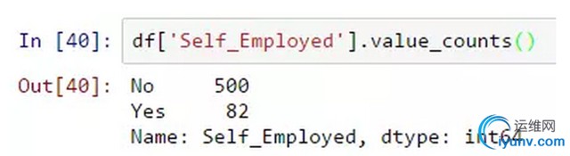

      因此,我们看到每个组的贷款额中位数有一些变化,可以用来作估算值。但是,我们必须先确保Self_Employed和Education变量中的每一个都不应该有缺少值。
      如前所述,Self_Eployee有一些缺失的值。看看频率表:
      大约86%的值为“No”,将缺失值估计为“No”是安全的,因为正确的概率会更高。可以使用以下代码完成:
    df['Self_Employed'].fillna('No',inplace=True)  现在,我们将创建一个数据透视表,它提供了贷款额度中位数按Self_Eployed和Education交叉分组。接下来,我们定义一个函数,它返回这些单元格的值并应用它来填补贷款金额的缺失值:

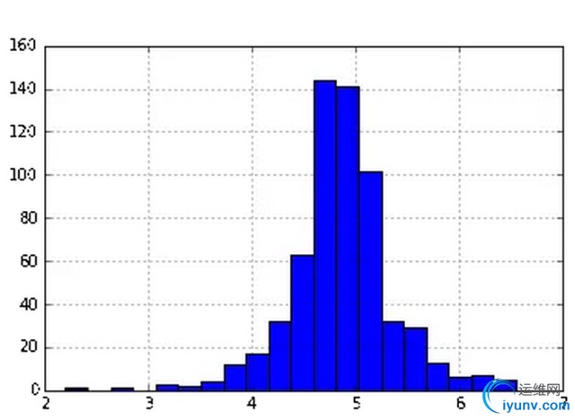

      我们首先分析LoanAmount。 极端值可能有实际意义的,有些人可能因为特殊需要才申请高额贷款,所以不用把它们视为离群值,我们来尝试用对数变换来消除它们的影响:
    df['LoanAmount_log'] = np.log(df['LoanAmount'])  df['LoanAmount_log'].hist(bins=20)  再次查看直方图:
      现在分布看起来更加接近正态分布,极端值的影响已经显示减弱。

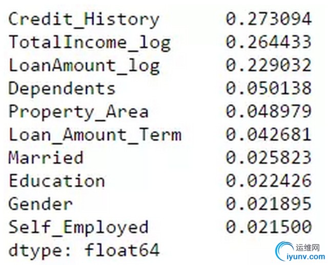

      我们来试试这两种方法,首先我们看到特征重要性矩阵,我们将从中筛选最重要的特征变量。
    #Create a series with feature importances:  featimp = pd.Series(model.feature_importances_, index=predictor_var).sort_values(ascending=False)  print featimp
      我们使用前5个变量来创建一个模型。另外,我们将修改一点点随机森林模型的参数:
    model = RandomForestClassifier(n_estimators=25, min_samples_split=25, max_depth=7, max_features=1)  predictor_var = ['TotalIncome_log','LoanAmount_log','Credit_History','Dependents','Property_Area']  classification_model(model, df,predictor_var,outcome_var)  准确度:82.899%,交叉验证得分:81.461%
      虽然准确度降低,但交叉验证分数在提高,表明该模型的适用性很好。记住,随机森林模型不是完全可复用的。不同的变量运行结果会有变化,但输出尽量保持正确。
