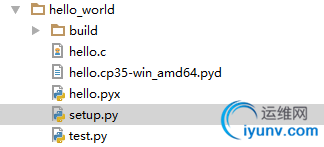

  其中 ext_modules 里面写你要 编译的.pyx文件名字。OK,所有工作都完成了。接下来,进入cmd,切换到setup.py 所在的文件,然后执行命令: python setup.py build_ext --inplace 就会编译生成一个build 文件夹以及一个.pyd文件了,这个pyd文件就是python的动态扩展库,--inplace 的意思是在当前文件目录下生成.pyd文件,不加这一句就会在build文件夹中生成。截图如下:
  图 1
  可以看出,除了生成了一个pyd文件之外,还生成了一个.c文件。test.py是我们用来测试的文件,在里面写如下内容:

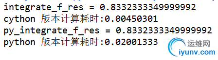

1 #!/usr/bin/env python 2 # -*- coding: utf-8 -*- 3 # @Time   : 2017/5/8 9:35 4 # @Author : Lyrichu 5 # @Email  : 919987476@qq.com 6 # @File   : test.py 7 ''' 8 @Description: 测试使用cython 混合c与python的integrate 函数与纯python写的integrate函数速度上的差异 9 '''10 from integrate import integrate_f11 import time12 13 a = 1 # 积分区间下界14 b = 2 # 积分区间上界15 N = 10000 # 划分区间个数16 17 # 使用纯python代码写的integrate函数18 def py_f(x):19     return x**2 - x20 21 def py_integrate_f(a,b,N):22     dx = (b-a)/N23     s = 024     for i in range(N):25         s += py_f(a + i*dx)*dx26     return s27 28 start_time1 = time.time()29 integrate_f_res = integrate_f(a,b,N)30 print("integrate_f_res = %s" % integrate_f_res)31 end_time1 = time.time()32 print(u"cython 版本计算耗时:%.8f" % (end_time1 - start_time1))33 34 start_time2 = time.time()35 py_integrate_f_res = py_integrate_f(a,b,N)36 print("py_integrate_f_res = %s" % py_integrate_f_res)37 end_time2 = time.time()38 print(u"python 版本计算耗时:%.8f" % (end_time2 - start_time2))
  上面的代码,我们重新使用python写了一个积分函数py_integrate_f,与pyd中的integrate_f 函数进行运算对比,结果如下(图5):
  图5
  可以看出,使用了cython的版本比纯Python的版本大概快了4、5倍的样子,而这仅仅是将几个变量改为c类型的结果,可见,cython确实可以方便地对python与c进行混合,获得速度上的提升,又不失去Python的简洁优美。
