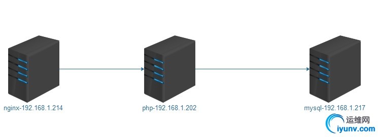

   网络拓扑图:
   首先准备3台虚拟机:
   nginx:192.168.1.214
   php:192.168.1.202
   mysql:192.168.1.217

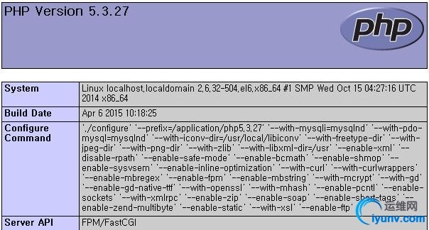

在浏览器中输入:192.168.1.214/test.php
出现以下页面,证明nginx和php整合成功了!

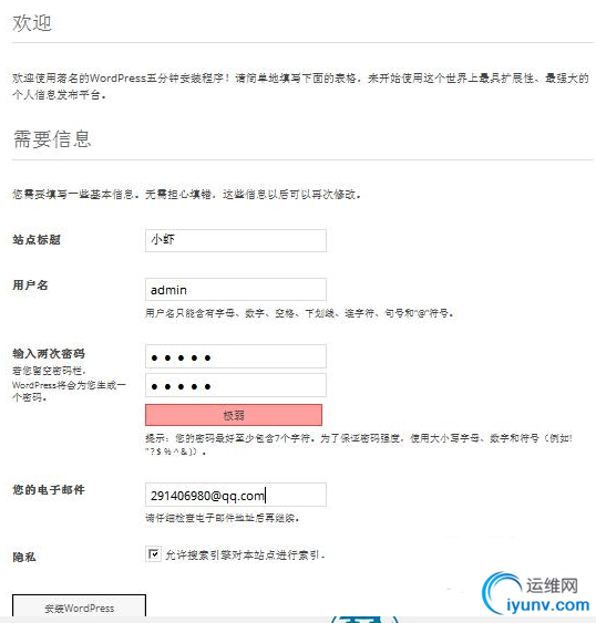

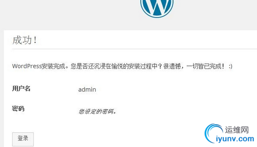

#最后是创建一个wordpress站点
创建站点,首先我们的nginx必须要跟MySQL是互通的。现在我们先在MySQL下授权nginx这台服务器能够访问数据库:
#这里是在MySQL(192.168.1.217)下操作的:
mysql -uroot -proot 登陆数据库
#创建一个数据库
mysql> create database wp;
mysql> use wp;
mysql> grant all privileges on wp.* to 'wpuser'@'192.168.1.%' identified by '123456';

#浏览器中输入:192.168.1.214,会出现设置的页面
好了,关于LNMP的分离部署就完成了。若在部署中出现问题,可以发送到我邮291406980@qq.com
