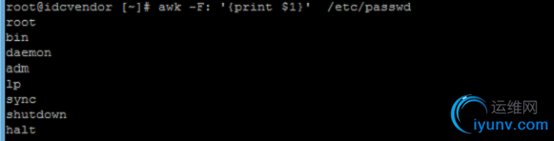

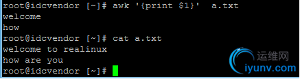

  Awk主要作用是对文件进行切片,例1:我们通过action输出print $1第一个字段。
  Awk默认的分隔符是空格,我们可以使用-F:参数指定字段分隔符

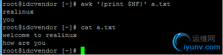

  我们可以使用$NF,显示一行最后一个字段

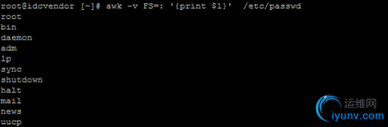

  我们可以-v参数自定义变量

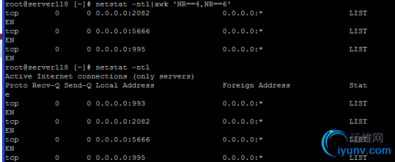

  输出4-6行

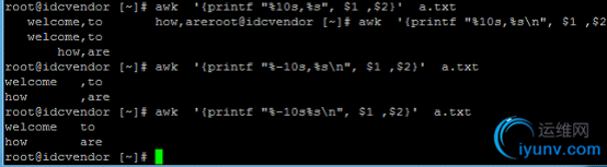

  输出时print和printf是有很大不同的,printf是可以定义格式的,默认不换行,并右对齐,-左对齐,定义格式之间不用分隔符
  常用格式:\n换行,%s显示字符串,%d十进制数,%e科学计数显示值……

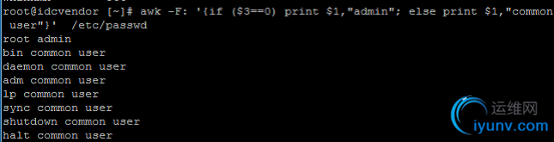

  Awk也可以接一些逻辑词if for等
