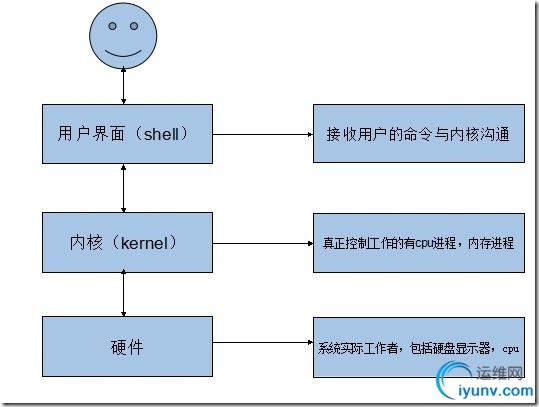

  1、描述shell程序的运行原理(可附带必要的图形说明);
  shell的解释:
  Shell的作用是linux操作系统的外壳,为用户提供使用操作系统的接口。它是命令语言、命令解释程序及程序设计语言的统称。

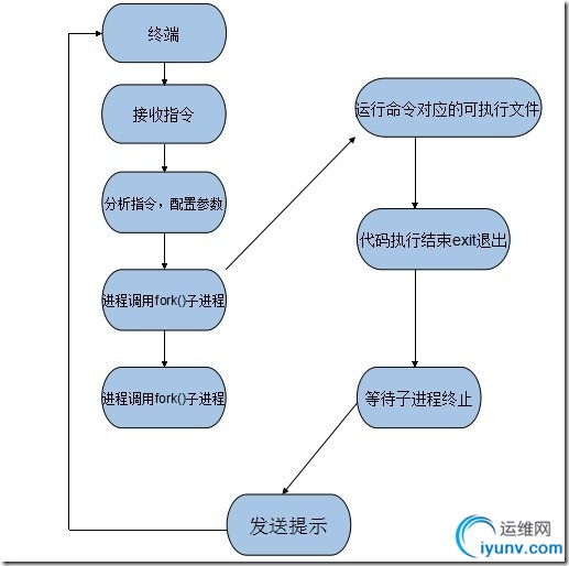

  Shell会先确认用户的词语分析,来理解命令,选项,参数来进行解析。Shell中有内建命令,还有外部命令;流程的过如下:
  (1)读取用户由键盘输入的命令;
  (2)分析语法,命令,参数,然后配置参数;
  (3)终端进程调用fork( )建立一个子进程;
  (4)进程创建完成后,内部运行的指令提交给内核来完成任务;
  (5)代码执行结束后,进程通知shell,它的任务已完成,子进程中止;
  (6)shell接到退出指令,将显示下一个提示符,等待接受下一条命令;

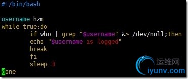

for ((i=1;i /dev/null;then
  echo "$username is logged"
  break
  fi
  sleep 3
  done
  结果:当hzm用户登录的时候脚本检测到该用户,并且执行break退出;

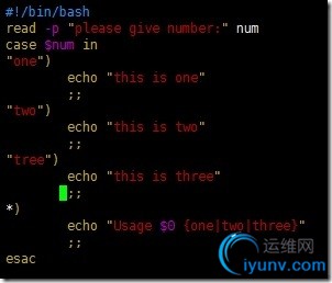

  case 循环
  case $变量 in
  Parttern1)
  分支
  实例:
#!/bin/bash
read -p "please give number:" num
case $num in
"one")
        echo "this is one"
"two")
        echo "this is two"
"tree")
        echo "this is three"
        echo "Usage $0 {one|two|three}"
esac
  结果:

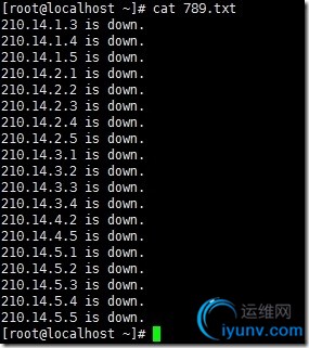

  实例:调用函数来ping一个B类地址
#!/bin/bash
PING() {
    if ping -c 1 -w 1 $1 &> /dev/null; then
        return 0
      else
        return 1
     fi
HZM="210.14"
for S in {1..5}; do
for I in {1..5}; do
     if PING $HZM.$S.$I; then
       echo "$HZM.$S.$I is up."  >> /root/456.txt
     else
       echo "$HZM.$S.$I is down." >> /root/789.txt
     fi
done
done
wait
  结果:显示在线的网址输出到456.txt中,不在线的输出到789.txt中;

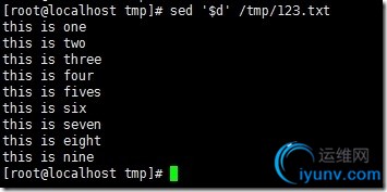

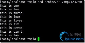

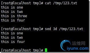

  d:删除 ---使用数字表示有多少行, 比如”1,5” “1 ~ 2”
  实例:删除第3行。
  实例2:删除1到3行的内容。
  实例3:删除2到最后一行的内容。
  实例4:删除最后一行的内容。
  实例5:删除包含nine字符的行。
  实例6:sed也支持正则表达式:比如”^$” 删除空行。

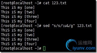

  s:替换
  参数:
  -U:将\U后面的字符全部转换为大写
  -u:吧\u后面第一个字符变成大写
  -E:代表终止
  实例1:将文本中is替换成to;
  实例2:将文本中第二个单词is替换成to;
  实例3:将文本中is全局替换成to;

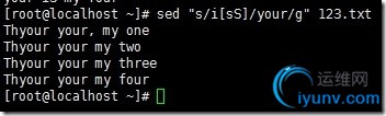

  实例4:替换第3行的This,替换为your;
  替换is大写或者小写的字符,转换为your;
  利用正则表达式替换[ ]内的字符为your;

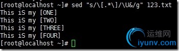

  另外一种做法,将[]内的内容替换成大写,利用-U来实现,反之-L转换为小写;
  那如果只是转换一个字符呢,就利用-u来实现;

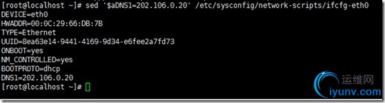

  实例1:在网卡目录下面最后一行增加dns1;
  实例2:将文中i替换成t,s替换成o

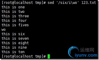

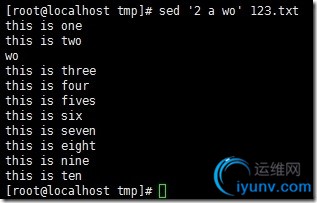

  实例:使用i命令在第2行前插入wo字符;
  实例2:使用a命令在第二行后面插入wo字符;
  实例3:在匹配的字符前面插入字符;
  实例4:复杂一点的方法:将[]内的内容替换成yyYYe;

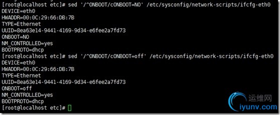

  实例5:将/etc/sysconfig/network-scripts/ifcfg-eth0目录下的onboot改成off;

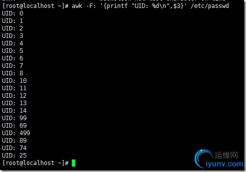

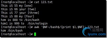

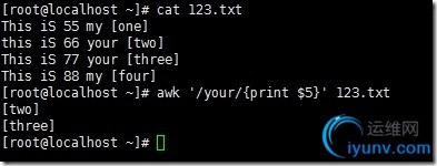

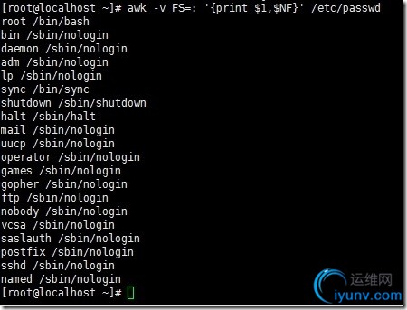

  awk
  命令解释:
  相比较sed的逐行处理文本,awk更倾向于将一行分割为字段处理;
  工作机制是把指定的文本切成字段来做处理;
  变量:1.内置变量;2自定义变量;
  RS:输入行分隔符;
  OFS:输出时的字段分隔符;
  ORS:输出时的行分隔符;
  语法格式:
  awk [options] 'program' file file
  awk [options]'{pattern + action}' {filenames}

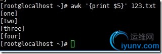

  常用命令:
  print:简单输出命令
  1.各项目之间使用逗号分隔,而输出时则使用输出分隔符分割;
  2.输出的各item可以使用字符串或数值,当前记录字段,变量或awk得表达式;数值会被隐式转换为字符串后输出;
  3.print后面item如果省略,相当于print $0:输出空白;
  print  item1  item2(awk读取默认是空白作为分隔符,也可以指定分隔符)
  例如: this  is   a  test----->$0    被分割为4个字符:
  $1  $2  $3  $4
  FS:输入时得字段分隔符;
  RS:输入行分隔符;
  OFS:输出时的字段分隔符;

  实例3:利用NF参数打印显示有几个域;
  实例4:$NF打印最后一个域的字符;如果是倒数第2个域就-1;
  实例5:NR:行数,对文件中的行做统计;
  实例6:FNR:对两个文件的内容分别计算行数;

  -v:给变量赋值;
  FS=:输入分隔符;
  OFS=# 输出分隔符;

  实例1:显示/etc/passwd文件里第三个字段的内容,并且加上uid字符;

  实例1:正则表达式:
  实例2:显示匹配到正则表达式的行;
