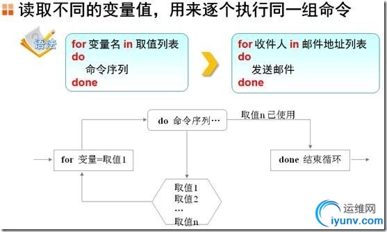

  1.for语句的结构
  使用for语句时,需要指定一个变量及可能的取值列表,针对每一个不同的取值重复执行相同的命令序列,直到变量值用完退出循环。在这里,“取值列表”称为for语句的执行条件,其中包括多个属性相同的对象,需要预先指定,(如通讯薄,IP黑名单)。
  for语句结构如下:
  上述语句结构中,for语句的操作对象为用户指定名称的变量,并通过in关键字为该变量预先设置了一个取值列表,多个取值列表之间可以使用空格隔开。位于do…done之间的命令序列称为“循环体”,其中的执行语句需要引用变量以完成相应的任务。
  for语句的执行流程:首先将列表中的第一个取值赋给变量,并执行do…done循环体中的命令序列;然后将列表中的第二个取值赋给变量,并执行循环体中的命令序列……以此类推,直到列表中的所有取值用完,最后跳到done语句,表示结束循环。

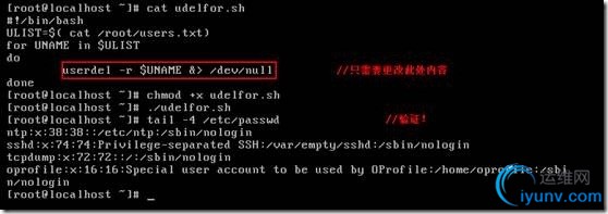

  要删除uaddfor.sh脚本所添加的用户,只需参考上述脚本代码,将for循环体中的添加用户命令改为删除用户的操作即可。例如,建立一个udelfor.sh的脚本如下所示:

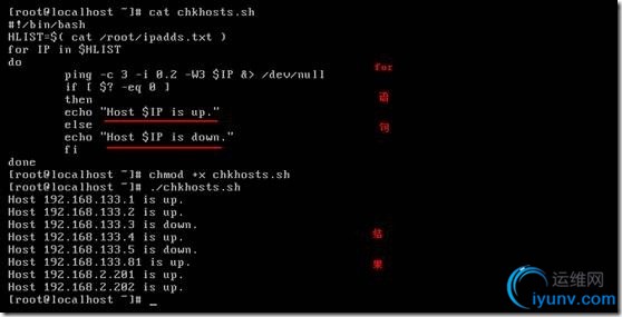

  2)根据IP地址列表检查主机状态
  根据包含公司各个服务器IP地址的列表文件,检查其中各个主机的ping连通性,输出各主机是否启动、关闭。其中,服务器的数量并不固定,其IP也无特殊规律。
  可以先写一个ipadds.txt文件,其中包含了服务器的IP的地址,写一个名为chkhosts.sh的Shell脚本,从iphosts.txt中读取各服务器的IP地址,重复执行ping连通性测试。
  上述脚本中,do…done循环体使用了if条件选择语句,以对针对不同IP地址的测试结果进行判断,并输出相应的提示信息,实际上,if语句、for语句、及其他各种Shell脚本语句,都是可以嵌套使用的。

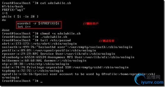

  删除此脚本创建的用户:将while循环体中添加用户的命令序列改为删除用户的操作即可

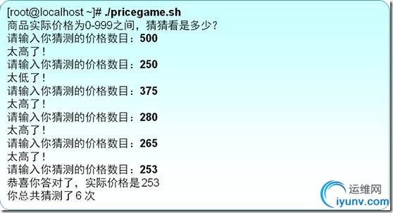

  2)猜价格游戏
  案例要求如下:由脚本预先生成一个随机的价格数目(0~999)作为实际价格,判断用户猜测的价格是否高出或低于实际价格,给出相应提示后再次要求用户猜测;一直到用户猜中实际价格为止,输出用户共猜测的次数、实际价格。
  设计思路如下:通过变量PANDOM可获得一个小于2的16次方的随机整数,计算其与1000的余数即可获得0~999的随机价格;反复猜测操作可以通过以true作为测试条件的while循环实现,当用户猜中实际价格时终止循环;判断猜测价格与实际价格的过程采用if语句实现,嵌套在while循环体内;使用变量来记录猜测次数。\
  脚本内容如下:
  总结:
  余数不可能大于等于被除数
  TIMES=0 此变量为系统变量,是一个系统随机生成器(每一次执行数都不一样)
  exit 0 表示:0,是脚本正常执行完成后,正常退出程序;非0数字表示异常退出脚本。非常类似于$?的返回值。
  测试:

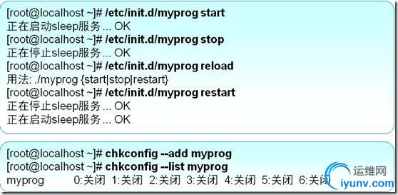

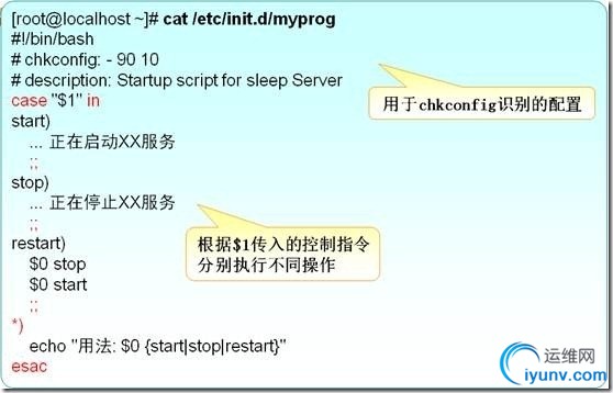

  2)编写系统服务脚本
  编写一个名为myprog的系统服务脚本,通过位置变量$1指定的start、stop、restart、status控制参数,分别用来启动、停止、重启,以及查看sleep进程的状态。其中,命令sleep用来暂停指定秒数的时间,这里仅用做测试,在实际运维工作中应将sleep改为相应后台服务的控制命令序列。
  测试并确认myprog脚本的执行结果如下:
  在Linux系统中,/etc/rc.d/init.d/目录下绝大多数的系统服务脚本使用了case分支语句。平时控制各种系统服务时,提供的start、stop、restart、等位置参数,正式由case语句结构来识别并完成相应操作的,当然,若要将myprog服务交给chkconfig来管理,还需要添加相应的识别配置,并将myprog脚本复制到/etc/init.d/目录下,然后执行“chkconfig --add myprog”命令,添加为标准的系统服务。
