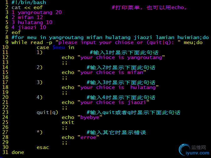

  二、case
  语法:case 变量引用 in
  PAT1)
  分支1
  PAT2)
  分支2
  默认分支
  esac

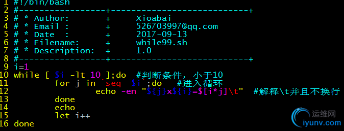

  四、while循环
  语法:while CONDITION; do
  循环体
  done
  CONDITION:循环控制条件;进入循环之前,先做一次判断;每一次循环之后会再次做判断;条件为“true”,则执行一次循环;直到条件测试状态为“false”终止循环。因此,CONDTION一般应该有循环控制变量;而此变量的值会在循环体不断地被修正,直到CONDITION为false退出循环。

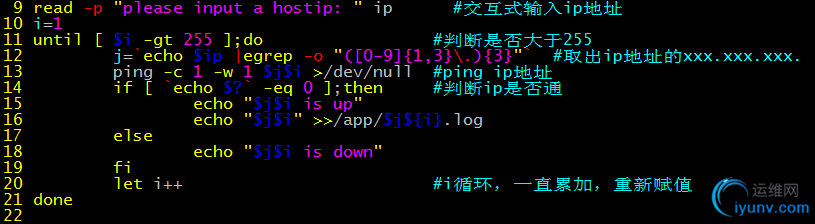

  五、until循环
  until CONDITION; do
  循环体
  done
  这的CONDITION和while里面的正好相反,当CONDITION为假时进入循环,为真时退出循环。

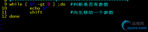

DSC0006.png   六、循环控制shift命令
  用于将参量列表 list 左移指定次数,缺省为左移一次。

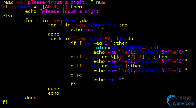

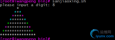

  ①打印等腰三角形
  结果如下图。

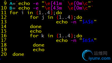

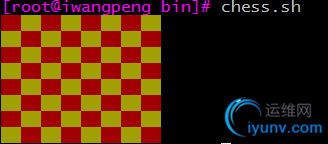

  ②编写脚本,实现打印国际象棋棋盘
  效果图如下:
