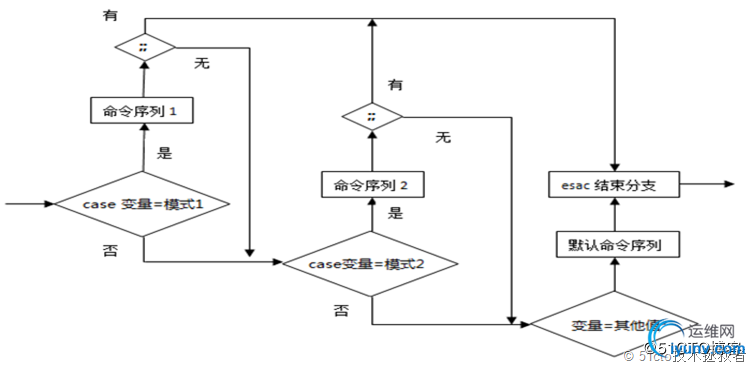

  case语句结构
  case语句为多选择语句。可以用case语句匹配一个值与一个模式,如果匹配成功,执行相匹配的命令。
  case语句主要适用于,某个变量存在多种取值,需要对其中的每一种取值分别执行不同的命令序列
  case分支语句的语法结构
  case 变量名 in
  模式1)
  命令序列
  模式二)
  命令序列
  默认命令序列
  exit
  esac
  注意事项:
  取值后面必须为单词   in;
  每一模式必须以右括号结束。
  取值可以为变量或常数。
  这个esac 就是case的结束,像if...fi 一样的,
  注意commands  ;; 中的“;;”不能少掉。
  匹配发现取值符合某一模式后,其间所有命令开始执行直至 ;;。
  取值将检测匹配的每一个模式。一旦模式匹配,则执行完匹配模式相应命令后不再继续其他模式。
  如果无一匹配模式,使用星号 * 捕获该值,再执行后面的命令。
