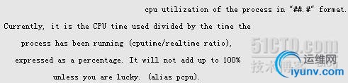

  2.PS命令中的%CPU是指一个进程占用CPU的时间百分比。
  PS的man手册的解释是这样的
  ps的代码中是这样处理的
  其中seconds_since_boot是用当前时间减去系统启动时的时间得到的,启动的时间通过读/proc/stat中的btime获得。而start_time是进程被fork时设置的。另外进程的时间包括在用户态运行的时间和内核态运行的时间。这样,这个百分比的含义就是从进程被创建到执行ps操作这段时间T内,这个进程运行的时间和T的比值。
