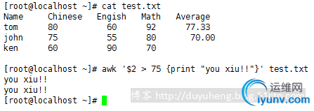

  考试分数的输出:假设有一个文件test.txt记录着考试分数,内容如下图所示:

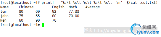

  3)如下图所示,printf命令的输出结果并没有对齐,%s代表一个不固定长度的字符串,而字符串与字符串中间就以 \t 这个 [tab] 分隔符来处理。既然每个字段的长度不固定会造成上述的困扰,那我将每个字段固定就好啦。
  将test.txt文件中的内容,分别以字符串、整数、小数点来显示:
  上面的格式共分为五个字段,%10s 代表的是一个长度为 10 个字符的字符串字段,%5i 代表的是长度为 5 个字符的数字字段,至于那个 %8.2f 则代表长度为 8 个字符的具有小数点的字段,其中小数点有两个字符宽度;全部的宽度仅有 8 个字符,整数部分占有 5 个字符,小数点本身 (.) 占一位,小数点后的位数则有两位。

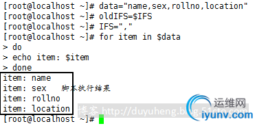

  注:在linux系统中用环境变量IFS存储分隔符,但根据实际应用也可以改变IFS的值.
  例如:查看默认分隔符。
  注意:oldIFS=$IFS(把环境变量IFS存到oldIFS)
  IFS=","(定义分隔符为,)

  例如:提取test.txt中chinese大于75为优秀。

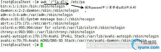

  例如:提取passwd中匹配d开头的显示ok。

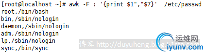

  例3:显示/etc/passwd文件中用户名和登录shell,中间以逗号分隔

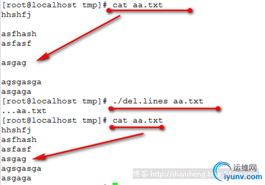

  案例一、删除文件中的空行:
  这个脚本(脚本名为del.lines)可以处理一个或多个文件。每个文件在用sed删除空行之前要先核实是否存在。
  sed的输出被导入一个文件名中含有$ $的临时文件,最后这个临时文件又被移回到原来的文件中。
  该脚本使用shift命令取得所有的文件名,用while循环逐个处理所有的文件,直至处理完
  为止。可以使用del.lines --help获得一个简短的帮助
  chmod  +x  del.lines,增加执行权限,
  测试如下:
