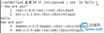

  如果要同时新增多行,则每行之间要用反斜杠\来进行新行的添加

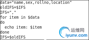

  注:在linux系统中用环境变量IFS存储分隔符,但根据实际应用也可以改变IFS的值.
