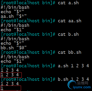

  $@和$* 只在被双引号包起来的时候才会有差异
  假设你的脚本运行时你写了三个参数 分别存储在$1 $2 $3中
  则"$*" 等价于 “$1 $2 $3 $4"  ---》传递了一个参数
  而“$@" 等价于 "$1"  "$2"  "$3"  "$4"   ---》传递了四个参数
  如图,分别使用两种方式将1 2 3 4传给aa.sh和bb.sh,然后取第一个参数,果然发现输出的结果表明$@传递了四个参数,因此取第一个才会是1。

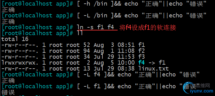

  -d 判断文件为目录文件则为真
  -f 判断文件为普通文件则为真
  -h 判断文件为软链接文件则为真
  -L 同-h

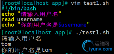

9.接受输入
  使用read来把输入值分配给一个或多个shell变量
  -p 指定要显示的提示
  read -p “Enter a filename: “ FILE
  -s 静默输入,一般用于密码
  (注意,必须是sp如果一起使用必须是-sp,不能用-ps)
  -n N 指定输入的字符长度N
  -d ‘字符’  输入结束符(就是当输入指定结束符时就算输入结束,会自动跳到下一行)
  -t N TIMEOUT为N秒 (给用户的输入做限时规定。若超出-t参数后所规定的时间值后,脚本将终止用户的输入,可单独使用也可和其它参数配合连用。)
  read 也可以从标准输入中读取值,给每个单词分配一个变量(注意:不支持管道)。如果变量数少于单词数,则所有剩余单词都被分配给最后一个变量
  read 变量名1 [变量名2] < 文件名
