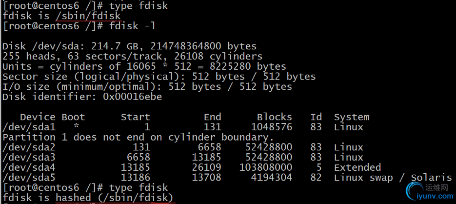

  系统初始hash表为空,当外部命令执行时,默认会从PATH路径下寻找该命令,找到后会将这条命令的路径记录到hash表中,当再次使用该命令时,shell解释器首先会查看hash表,存在将执行之,如果不存在,将会去变量PATH路径下寻找。
  使用 echo 查看PATH的路径:
  以冒号为间隔符,从左到右依次寻找。
  利用hash缓存表可大大提高命令的调用速率。
  如图,fdisk是一个外部命令,当运行过后,这个命令就多了一个hash,即将路径缓存了下来。
  缓存过后就不用去PATH路径依次去找了。

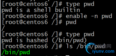

  这里举一个例子。分别运行pwd和ifconfig,使其缓存到hash里,可以看到ifconfig的路径在pwd之前。然后我们使用cp命令,将ifconfig复制到pwd之前的路径并且也命名为pwd。从理论上来说,应该通过路径按照顺序从左到右去寻找,会先找到/usr/local/sbin/pwd,内容应该为ifconfig的内容,但是我们执行pwd之后发现仍然是pwd的结果,并且查询pwd的路径仍然为/bin/pwd。
  这就说明,在之前运行的时候就已经将pwd的路径缓存到/bin/pwd中了,所以再次运行时不需要在PATH路径中依次寻找,而是调用hash缓存中的路径。

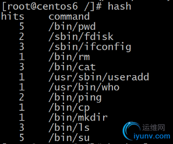

(2)hash 显示当前被hash的所有外部命令
  hash -l 显示当前被hash的外部命令,包含别名
(3)hash -d name删除hash
  现在我们将hash中的缓存的pwd删除,删除时需要输入的name就是用hash -l查到的别名。
  可以看出列表中没有了pwd。
  然后我们查看一下pwd的类型,发现地址变成之前复制过去的地址了,因为缓存被删除了。
  所以此时执行pwd,应该是ifconfig的内容了。
