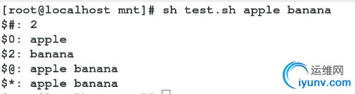

  ## 5.位置参数 ##
  参数总数:$#
  位置参数自身:$0、$1、$2、$3....
  所有位置参数: $@、$*
  例:

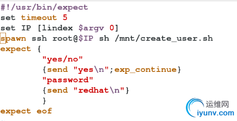

  #!/usr/bin/expect
  这一行告诉操作系统脚本里的代码使用那一个shell来执行。
  set timeout 10
  设置后面所有的expect命令的等待响应的超时时间,单位为秒。
  spawn talk
  pawn是expect的内部命令,作用是给后面的shell指令加个壳,用来传递交互指令。
  expect "who"
  判断上次输出结果里是否包含“who”的字符串,如果有则立即返回,否则等待超时时间后返回。
  send "westos\n"
  执行交互动作,相当于手工输入"westos"。
  expect eof
  作用是在输出中搜索文件结束符,如果没有这一行,脚本会立即退出,得不到正确结果。
  interact
  执行完成后保持交互状态,把控制权交给控制台,这个时候就可以手工操作了。否则退出登录。
  $argv 参数数组
  xpect脚本可以接受从bash传递过来的参数.可以使用[lindex $argv n]获得,n从0开始,分别表示第
  一个,第二个,第三个....参数。

  Ssh脚本:
  创建用户脚本:
