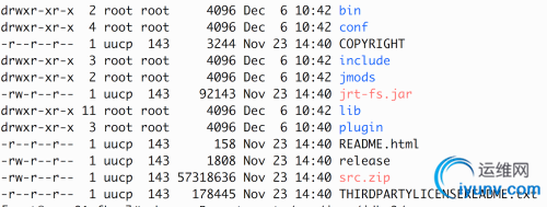

  注意:在解压 jdk-9-ea+146_linux-x64_bin.tar.gz 文件时尽量避免 使用-C参数直接解压到/usr/java目录中,也尽量避免把解压后的 jdk-9 目录直接使用mv 命令移动到/usr/java 目录,以上两种操作方法会导致 /usr/java/jdk-9/ 目录下内容owner和group的异常,如下图所示:
