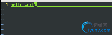

  初识shell脚本
  写进去一串命令之后,可以按chmod +x test_8_8.sh或bash test_8_8.sh进行运行。(chmod后有空格)
  note:shell脚本一行即是一个命令无需加分号。
  运行后可以看到执行结果如下:

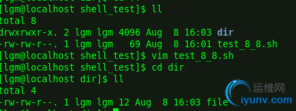

  创建一个文件夹名为$ $
  有一个字符虽然不具有特殊含义,但是要用它做文件名也很麻烦,就是-号。如果要创建一个文件名以-号开头的文件,这样是不行的: 即使加上\转义也还是报错: 因为各种UNIX命令都把 -号开头的命令行参数当作命令的选项,而不会当作文件名。如果非要处理 以-号开头的文件 名,可以有两种办法:
