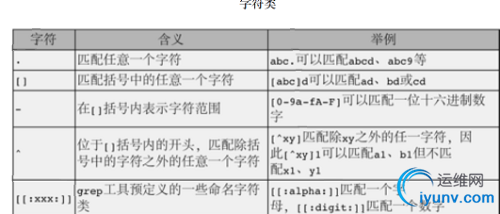

  2.字符类的例子(常用的)
  1>使用 . 匹配任意一个字符
  2>使用[] 匹配括号里任意一个字符
  3>使用^  匹配除中括号内的任意一个字符

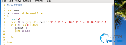

  2>写一个shell脚本去匹配file里的ip
  shell脚本:
  count 用来计数匹配到的ip地址的个数
  运行结果:
