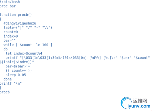

  1.简单的进度条程序
  lable数组 相当于进度条前进时,那个刷新的圆圈,进度条前进时显示进度,用count%显示
  程序运行结果: DSC0001.png

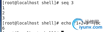

  4>利用seq 和bc 进行求和
  seq   n :生成到这个数的所有数
  |bc:利用|bc可以求和
  例如:
  所以1-100求和可以这样写:
  其中tr表示替换,seq出来的所有数都有换行符,通过tr将'\n'替换为'+'。后面的sed 是将最后一个'+'号替换为'\n',再通过bc进行求和。

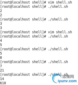

  3.求第n个斐波那契数
  1>非递归实现
  local 修饰的变量是局部变量

  2>递归实现
  思想:当n=1或者n=0时,return 1。因为第n个斐波那契数是第n-1个和第n-2个数之和,所以对传过来的n值先减1在递归保存值,再对n减1递归保存值,第n个就是两个保存者之和。

  程序运行结果:
