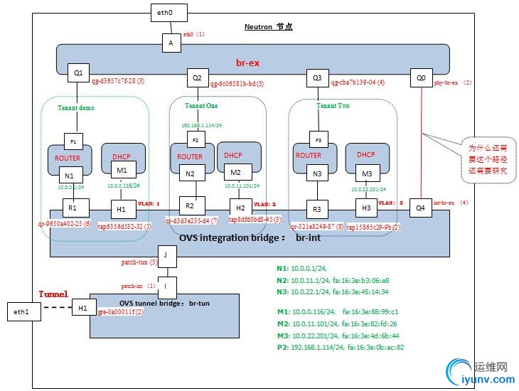

1. Neutron节点上的网络组件
  使用 http://www.iyunv.com/sammyliu/p/4201143.html 中相同的方法,画出Neutron节点上网络组件图:
  可见:
  (1). 关于Neutron上的三种Agent的作用:
  • Neutron-OVS-Agent:从OVS-Plugin上接收tunnel和tunnel flow的配置,驱动OVS来建立GRE Tunnel
  • Neutron-DHCP-Agent:为每一个配置了DHCP的网络/子网配置dnsmasq,也负责把Mac地址/IP地址 信息写入dnsmasq dhcp lease 文件
  • Neturon-L3-Agent:设置iptables/routing/NAT表
  (2). Neutorn节点上同样有OVS Tunnel bridge br-tun和OVS Integration bridge br-int,多了br-ex来提供外部网络连接,br-ex和物理网卡eth0绑定。这里出现的一个问题是eth0的IP无法ping通,OVS提供的解决方法如下。究其原因,一块物理以太网卡如果作为 OpenvSwitch bridge 的一部分,则它不能拥有 IP 地址,如果有,也会完全不起作用。如果发生了上述情况,可以将 IP 地址绑定至某 OpenvSwitch “internal” 设备来恢复网络访问功能。
ifconfig eth0 0.0.0.0
ifconfig br-ex 192.168.1.19
  (3). Neutron使用Linux network namespace来实现tenant之间的网络隔离。本例中有三个network namespace,每个network namspace包括router,dhcp,interface,routing tables,iptable rules等。
root@network:/home/s1# ip netns
qdhcp-d24963da-5221-481e-adf5-fe033d6e0b4e
qrouter-e506f8fe-3260-4880-bd06-32246225aeae
qdhcp-d04a0a06-7206-4d05-9432-3443843bc199
qrouter-33e2b1bf-04cb-4811-9c58-7e03856022c1
qrouter-9ba04071-f32b-435e-8f44-e32936568102
qdhcp-0a4cd030-d951-401a-8202-937b788bea43
  (4). OpenStack中每个subnet都有一个不同的VLAN ID。H1/H2/H3端口上分布有不同的VLAN ID,对应不同的tenant的subnet。
(5). 不知道为什么br-ex和br-int之间还需要有直接的path。网上看到一些说法,似乎不是所有的环境都需要使用这条路径,比如当前的环境,往外走的traffic都会经过router到br-ex,应该不会直接到从br-int到br-ex。也许是某些配置中需要用到。解释之一是eth0是虚机网络的物理网卡,这么说的话它就是必须要有的。
  (6). Neutron-OVS-Agent会从Neutron db的表ml2_gre_endpoints中读取GRE端口的信息。如果其中出现错误的IP地址,Neutron上会出现错误的GRE Tunnel。解决方法是先删除数据库中的错误记录,在重启neutron-plugin-openvswitch-agent service.
