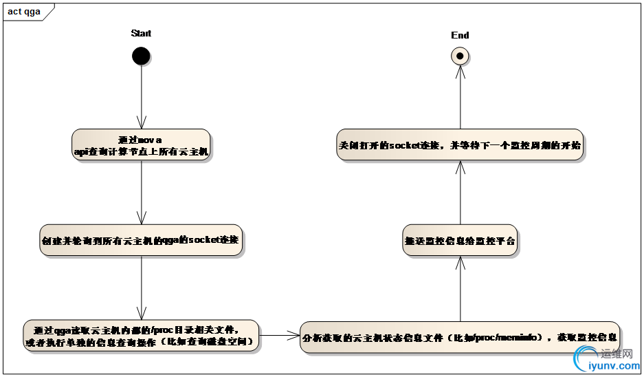

    首先为每个云主机增加virtio-serial的配置,这个只需要修改生成libvirt配置文件的代码即可,并且应该可以提交给社区;其次需要在虚拟机内部安装qga服务;最后需要在宿主机上新增一个服务进程(这里暂定为monitor服务),用来通过与qga交互从云主机内部获取监控信息;总的模块交互流程如下:
云主机创建流程中的监控相关操作:
monitor服务单次监控信息获取及推送流程如下:
