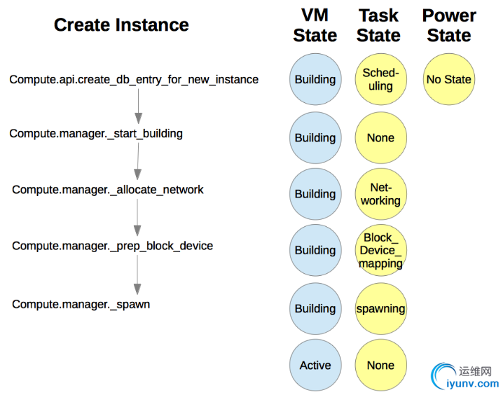

  • INITIALIZED:虚拟机仅仅在数据库创建(应该是说表结构建好了),但是还没开始创建。(状态是BUILDING)

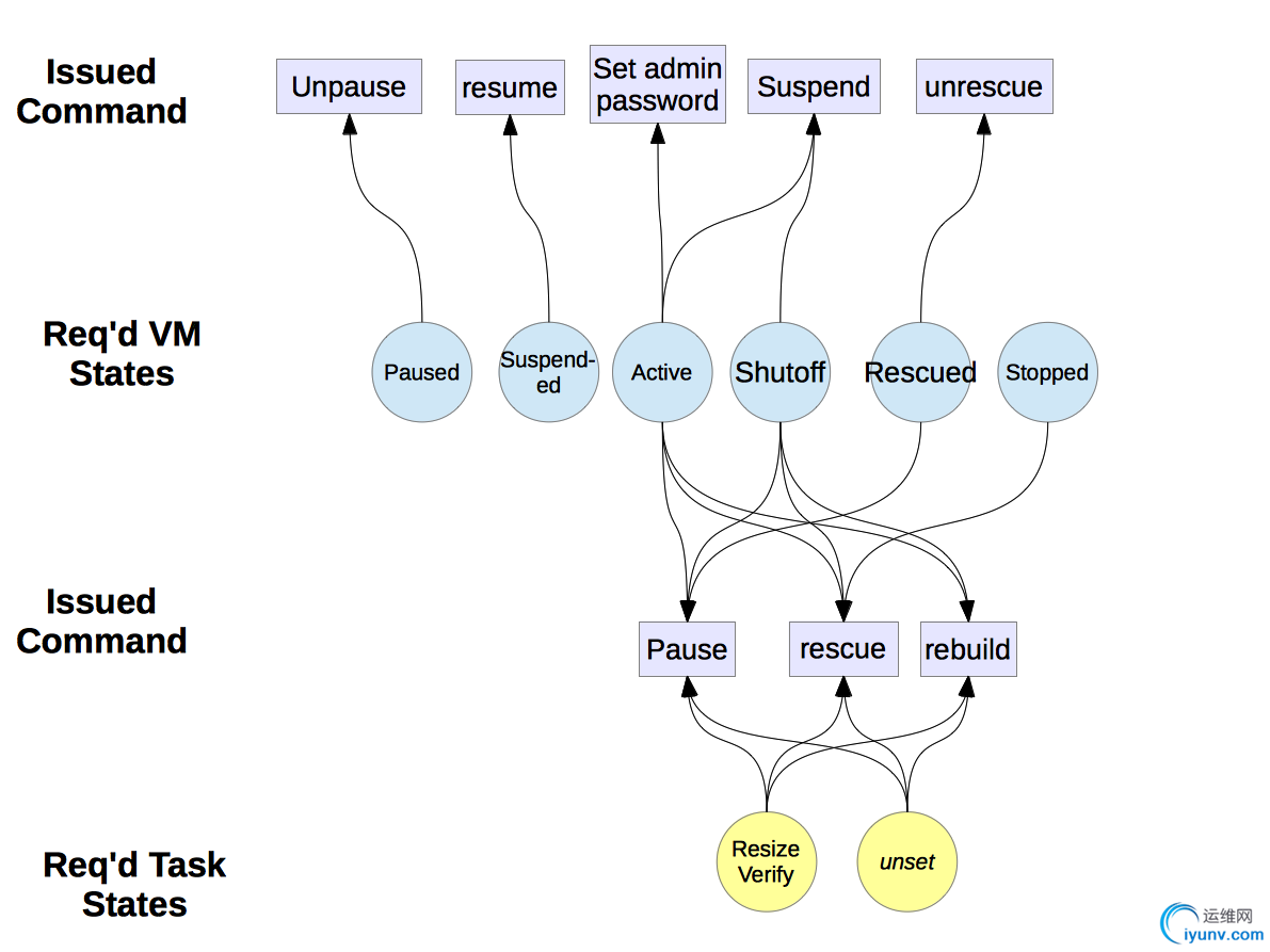

  • PAUSED:虚拟机暂停,使用特定镜像。依然占用计算和内存资源。
  • SUSPENDED:虚拟机挂起,使用的是特定的镜像,但是不占用计算和内存资源。
  • STOPPED:虚拟机停止,但是镜像依然在磁盘上。
  • SOFT_DELETED:虚拟机不再计算节点运行了,但是磁盘镜像依然保存,可以恢复。

  • RESIZED:虚拟机在源节点停止,在目标节点运行。虚拟机镜像在源节点和目标节点都有,但是参数不同。用于需要确认resize(调整参数)或者恢复虚拟机。(废弃的的task_state RESIZE_VERIFY和vm_state RESIZED功能一样。)
  • ERROR:发生了无法恢复的错误,唯一的可执行的操作就是删除虚拟机。

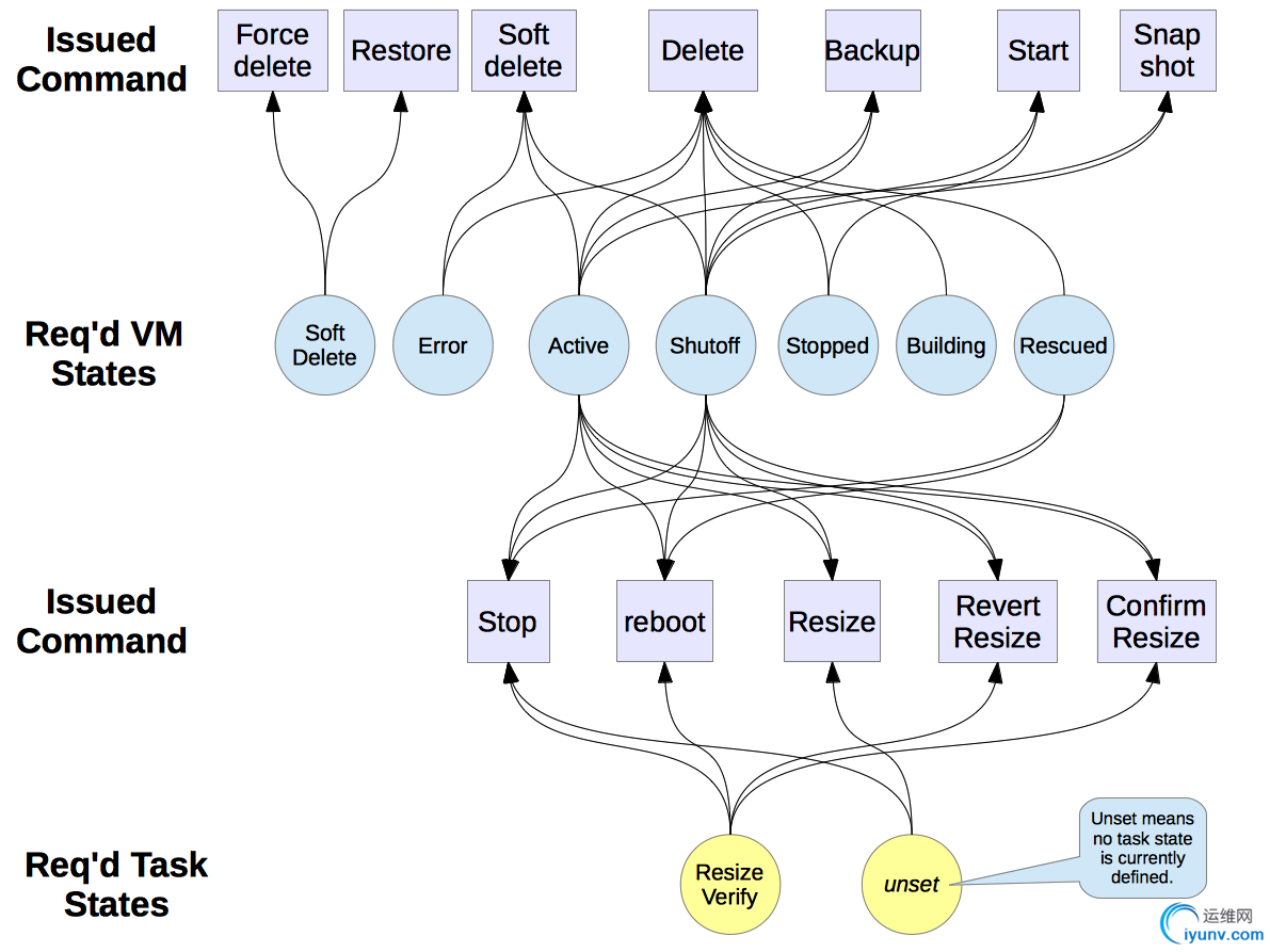

  1、特定任务:force_delete(或者hard delete)
  虚拟机什么时候都能成功删除。用户删除虚拟机可以释放配额里更多资源,不再被收费。不幸的是,可能出现这种情况,一个前置任务卡住了所以task_state永远不能到None,或者虚拟驱动在销毁虚拟机时卡住了,再或者计算节点因为网络/硬件的原因不可用而无法执行销毁虚拟机操作。所以,不应该等到force_delete() 任务获得计算节点然后更新虚拟机状态为HARD_DELETED。而应该是说,vm_state立马更新而不去检查计算节点。换句话说,force_delete() 任务是一个纯粹的数据库操作。一些善后工作(真正的清除工作)随后进行,也不需要power_state和vm_state之间的一致性操作,因为它们会被定期触发。
  2、如何更新?
  task_state被设置当确认它是虚拟机上唯一执行的任务时。要做到原子更新,任务开始会生成一个独一无二的task_id(uuid格式)和虚拟机id关联。如果虚拟机已经有一个VM id,说明已经有别的任务在运行。在任务执行过程中,task_id通过RequestContext数据格式传播。在任务执行中途如果要更新ask_state,必须确认虚拟机的task_id匹配当前执行任务的id,否则新任务抢占当前任务(目前只有force_delete)。当任务成,task_state置为None,同时task_id置为None。
  因为hard delete是唯一一个可以抢占其他任务的任务,我们没必要立即设置task_id,但是需要检查vm_state以确认它不是HARD_DELETE而不是去检查task_id是否匹配。

  • None:没有正在执行的任务
  • BUDILDING
  • IMAGE_SNAPSHOTTING
  • IMAGE_BACKINGUP
  • UPDATING_PASSWORD
  • PAUSING
  • UNPAUSING
  • SUSPENDING
  • RESUMING
  • DELETING
  • STOPPING
  • STARTING
  • RESCUING
  • UNRESCUING
  • REBOOTING
  • REBUILDING
  • POWERING_ON
  • POWERING_OFF
  • RESIZING
  • RESIZE_REVERTING
  • RESIZE_CONFIRMING
  • SCHEDULING
  • BLOCK_DEVICE_MAPPING
  • NETWORKING
  • SPAWNING
  • RESIZE_PREP
  • RESIZE_MIGRATING
  • RESIZE_MIGRATED
  • RESIZE_FINISH
  废弃的状态:
RESIZE_VERIFY不是一个过渡状态,而是稳定状态。变成了vm_state中的新状态RESIZED。
