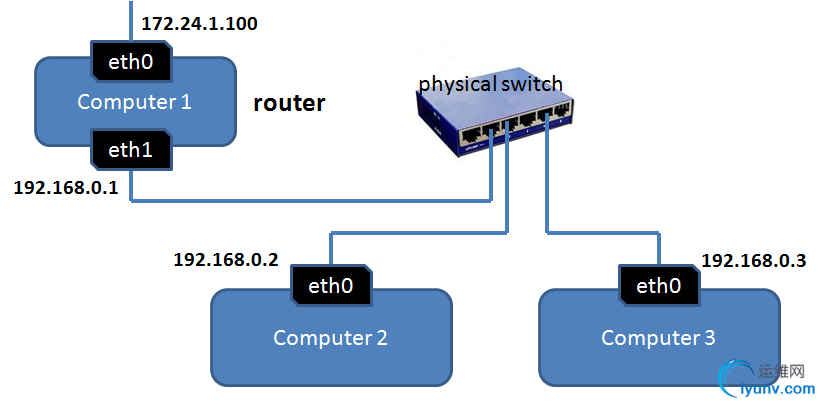

五、通过例子理解GRE网络
  openstack为什么要创建这么多的虚拟网卡?
  这些网卡看起来复杂,却是各有用处,这种虚拟网络拓扑,正是我们经常使用的物理网络的拓扑结构。
  下面通过一个非常容易理解的例子来逐步分析gre网络。
  我们先来回到一个最最熟悉不过的场景,我们的大学寝室,当时我们还买不起路由器,所以一般采取的方法如下图所示:
  寝室长的机器上弄两张网卡,寝室买一个HUB,其他人的电脑都接到HUB上,寝室长的电脑的两张网卡一张对外连接网络,一张对内连接HUB。寝室长的电脑其实充当的便是路由器的作用。
  后来条件好了,路由器也便宜了,所以很多家庭也是类似的拓扑结构,只不过将Computer1和switch合起来,变成了一个路由器,路由器也是有多个口一个连接WLAN,一个连接LAN。
  图4
