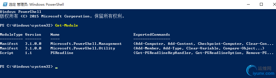

  4、运行命令”Get-Module”, 可看到目前只有3个模块的
