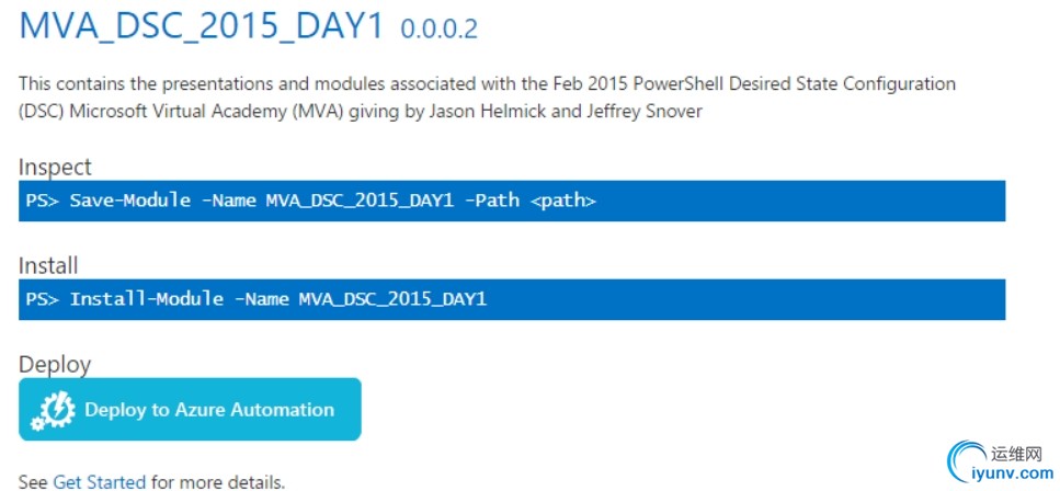

  5.0以后,微软在DSC这一块又做了很多改进。比如说,微软设置了一个central repository的网站 https://www.powershellgallery.com/  这样用户可以直接下载需要的Powershell 模块。可以看见该网站目前提供了800多个模块可以下载;
  下载的方式很简单,在安装了WMF 5.0 Preview的机器上执行 Save-module 就可以下载;Install-modue就可以直接安装。安全起见,一般建议先使用save-module下载之后确认脚本无误再执行安装。
  比如

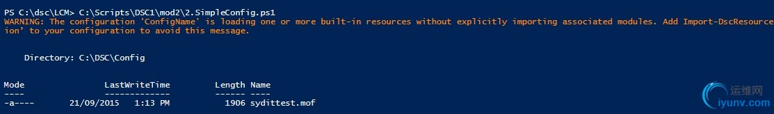

  创建一个simpleconfig.ps1脚本,如下所示,他会生成一个sydittest.mof文件,这个是我们需要的配置文件,最后要推送给客户端
configuration ConfigName {
    Node $ComputerName {
        WindowsFeature IIS{
            Name = 'web-server'
            Ensure = 'Present'
$computername = 'sydittest'
ConfigName -OutputPath c:\DSC\Config
  执行一下,生成mof文件

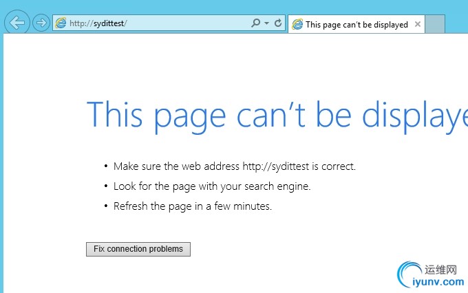

  推送给客户端之前,先测试一下IIS,可以看见没有安装

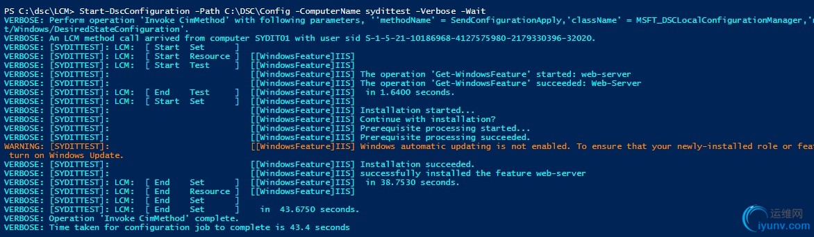

  推送给客户端,注意 -verbose会显示具体的步骤;-wait会在前台执行

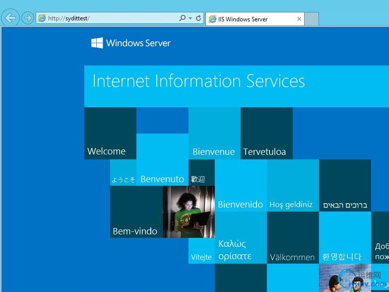

  测试一下发现IIS已经自动安装了
  客户端确认一下,的确已经安装了

  重启之后,发现IIS又自动安装上了,实验成功!
