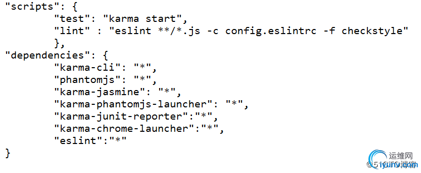

  1. 在Jenkins server上安装Node.js并且设置好project
  2. 在package.json中设置好dependency
  我们可以在package.json里设置好dependency,这样就不用手动安装和设置了。
  3. 在karma.conf.js里进行以下修改:
  把reporter指定为junit。
  把singleRun设为true,这样只会运行一次然后退出。
  指定输出目录来保存测试结果。
  接下来run “npm install", 会安装package.json里列出的所有的dependency
  然后会把linting的错误保存在eslint.xml里,把测试的结果保存在TEST_RESULTS文件夹的TESTS*.xml里。
  (这里*代表测试用的浏览器和系统环境)

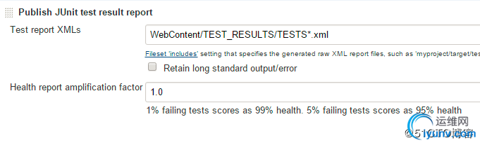

  5. 给输出("Publish JUnit test result report")配置路径
