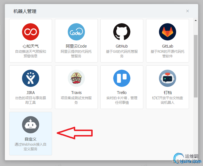

  我的钉钉版本是4.2.6.37,首先在左上角头像的三角菜单有一个机器人管理,如图:
  然后选择自定义机器人,给它起个名又换一个图标之后,添加到一个群聊里,如图:

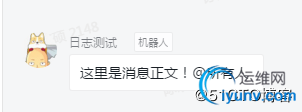

  直接执行这个脚本,就会看到我刚新建的钉钉机器人在群聊里说话了。

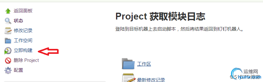

配置Jenkins

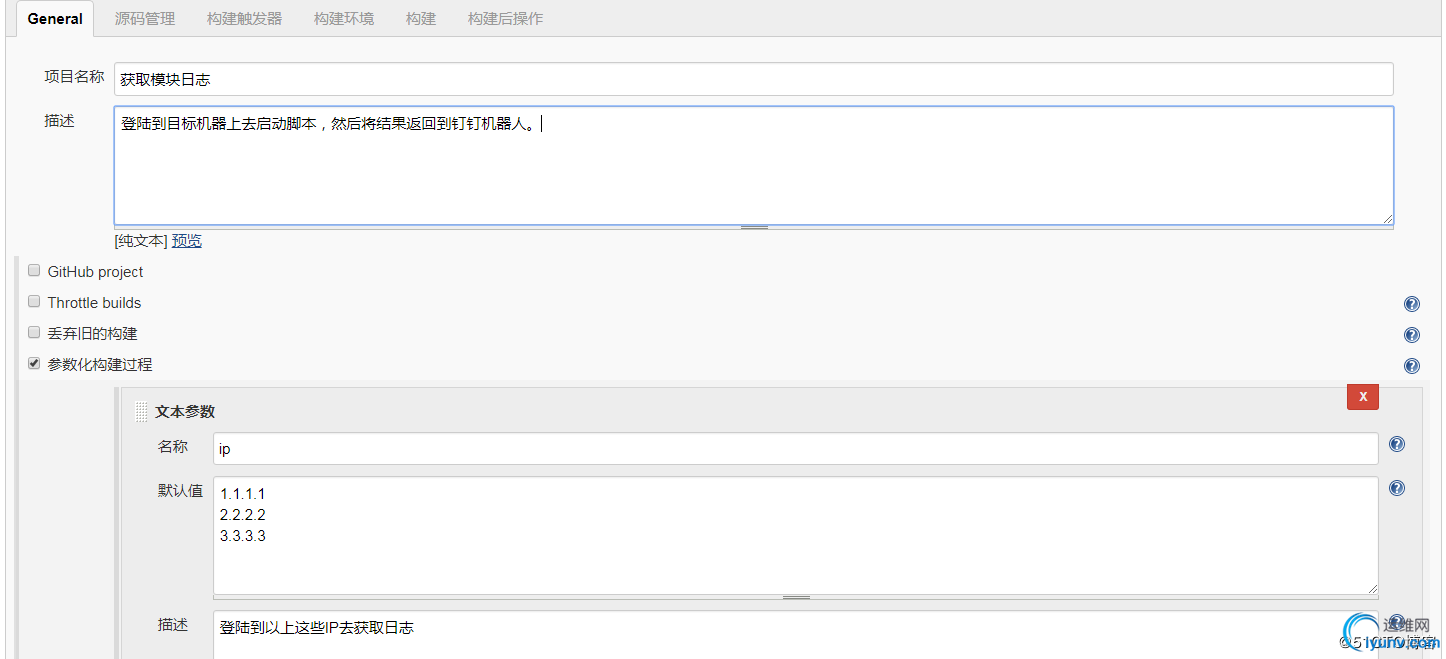

  脚本写完了,机器人也写完了,这个时候就要添加“启动端”。安装Jenkins的步骤我这里就不写了,直接可以去看https://rorschachchan.github.io/2018/02/05/Jenkins安装与创建简单任务/。现在去登录Jenkins的网页,去添加一个新的Job,比如我这个Job就叫“获取模块日志”,如图:
  如果是要在Jenkins上去读取其他服务器的日志,就可以在构建project的时候选择参数化构建过程,然后配置参数ip,到时候把这些ip传递给目标脚本。如果觉得这样hold不住,可以不用jenkins的这个功能,把ip写到脚本里去,一了百了:

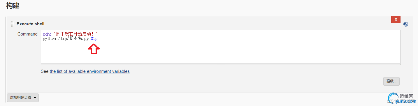

  在构建那一步,选择Execute Shell,然后里面写上具体的shell命令,如果在上面使用了参数,那么参数就可以在这里使用,我的脚本里是没有ip这个参数的,在图里写$ip就是做一个例子讲解一下用法而已:
  在构建后操作这一步可以选择E-mail Notification,这样如果失败了会发送邮件通知。如果用不着就什么都不用选。然后就是保存好这个project,点击左侧菜单栏的立即构建,就会看到下面Build History会多一个#1出来,同时钉钉机器人也在群里发消息,这个#1就是构建的记录,这个纪录多了的话,新纪录会覆盖掉老的记录。

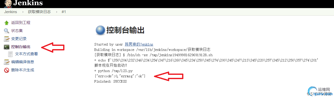

  点击这个#1,选择控制台输出,就能看到具体的操作结果了,跟在shell界面里执行的效果差不多的。可见操作成功,目的已经达到了!
  以后需要调用脚本,就在手机端浏览器里登陆jenkins,然后构建一下这个project,同时就可以看到钉钉里机器人有反馈了。
