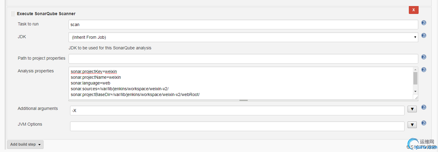

  首先需要在新建的 Jenkins 项目的构建环境标签页中勾选"Prepare SonarQube Scanner evironment",增加 Execute SonarQube Scanner 构建步骤。如图:
  配置 Execute SonarQube Scanner 构建步骤
  sonar.projectKey=weixin
  sonar.projectName=weixin
  sonar.language=web
  sonar.sources=/var/lib/jenkins/workspace/weixin-v2/
  sonar.projectBaseDir=/var/lib/jenkins/workspace/weixin-v2/webRoot/

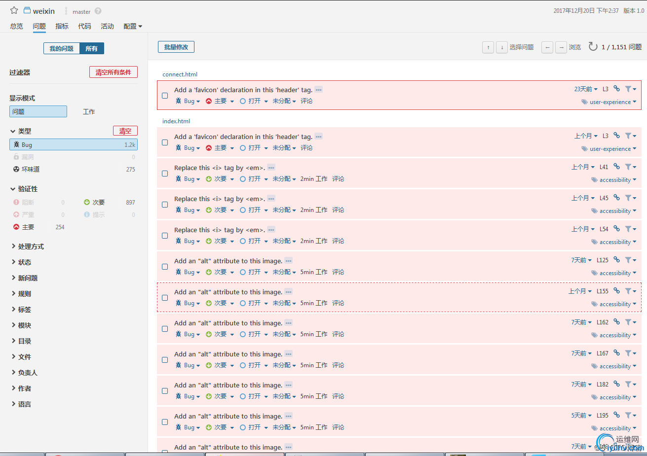

  查看分析结果
  在新建的 Jenkins 项目的构建的 Console Output 中可以得到 SonarQube 分析结果的链接,如图:
  分析结果报告
  具体问题展示:
  具体问题展示:
