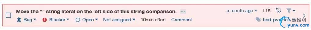

  根本问题是什么?打开 SonarQube Web 应用程序并深入查找。在 Java 代码中,显然一个字符串文本不应该放在右侧。
  在小组会议中,决定将其定义为 Blocker,并相应地配置 SonarQube。此外,SonarQube 质量关卡是为了中断不符合质量关卡的任何构建,如果构建被阻拦。查看代码,下面的实例证明, SonarQube 是正确的,这个代码片段就是被拦截的片段。

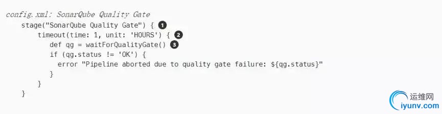

  我们不详细讨论所有使用过的工具,而且还包括完整的 Jenkins 构建工作将不在范围之内。但是这里有一段关于代码检查的部分,是在 Jenkins 流水线 DSL 中定义的:
  SonarQube 质量关卡
  作为 Jenkins 流水线阶段的一部分,SonarQube 被配置为运行中并检查代码。但这只是第一部分,因为我们现在也想添加质量关卡来过滤构建。如果某个阶段正在执行,流水线暂停,直到通过质量关卡,具体来说,waitForQualityGate 步骤将暂停流水线,直到 SonarQube 分析完成并返回质量关卡状态。如果没有通过质量关卡,构建就会中断。
  由于都在一个敏捷团队中工作,下一个同事会及时解决这个问题。在修复后的代码提交之后,构建流水线再次运行。

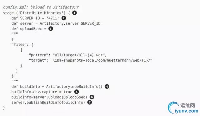

  流水线被成功处理,包括 SonarQube 质量关卡,最后一步,测试过的工件被部署到 Artifactory。如何上传工件有两种不同的灵活方式,我们在这里使用的是使用上传 Rest 请求来实际收集和上传在流水线开始时构建的工件。元数据也被发布到 Artifactory,因为它是重要的上下文,因此可以为工件添加有价值的标签以供进一步处理。
  现在让我们看看是否成功将二进制文件部署到 Artifactory。作为上下文信息的一部分,还可以参考 Jenkins 构建作业来获得更好的可追溯性。
