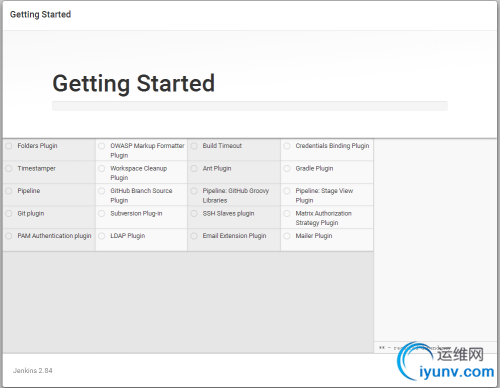

  这里选择安装建议插件,选择后如下图所示:
  这个安装过程视网络情况而定,个人感觉如果是在美国的周末时间会比较快,而在美国的工作日的白天下载速度很超级慢。

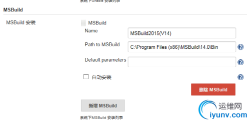

  点击在上一张图片中所示的“全局工具配置”链接,找到MSBuild节点,如下图所示:
  我使用的VS2015,所以MSBuild的版本是14.0。如果不想完整安装Visual Studio,可以安装MSBuild Tool,在这里我安装的就是Microsoft Build Tools 2015,下载地址为:https://www.microsoft.com/en-us/download/details.aspx?id=48159
  安装后的路径就是C:\Program Files (x86)\MSBuild\14.0,MSBuild.exe所在路径为:C:\ProgramFiles (x86)\MSBuild\14.0\Bin,也就是上图中“Path to MSBuild”一栏中的值。

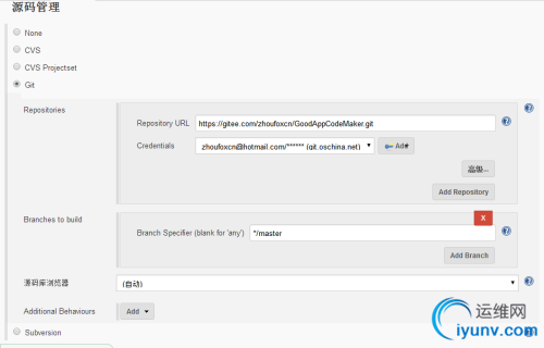

  Jenkins支持常见的源代码管控系统,如CVS/SVN/Git等。由于示例项目使用了git作为源代码管控工具,所以需要填写相关的信息,如git版本库地址、认证信息、源代码分支信息。第一次使用的时候因为没有版本库认证信息,需要创建,点击“Credentials”旁边的“Add”按钮,如下图所示:
  下图是我为开源中国创建的Git认证凭据截图:

  创建C#的持续集成项目和创建Java的持续集成项目没有太大的区别,比如在源代码管理部分除了git版本库URL不一样之外,重用了身份凭据信息,如下图所示:

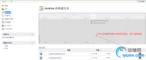

  点击Jenkins系统左侧的“任务历史”链接,可以查看历次以来的构建情况,如下图所示:
  如果某次编译出戳,可以点击该次构建右侧的图标查看控制台输出(上图中用红色箭头标识),界面如下图所示:
  看上图就是因为Maven没有配置好导致无法编译。
