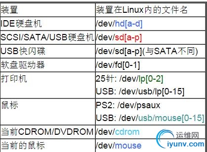

  1. 硬盘类型 /dev/sda VS /dev/hda
  /dev/sda
    /dev/sda1
    /dev/sda2
    /dev/sda3
而又的安装时硬盘驱动设备名为
/dev/hda
   /dev/hda1
Q:sda和hda有什么区别那?
A: HDA是使用了ide接口的硬盘的名称.SDA是sata接口的硬盘的名称.在最新的2.6.19内核里,所有的硬盘都叫SDA了.
硬盘接口分为:
  • ide  (integrated drive electronics)  把盘体和控制器集成在一起
  • sata (serial ATA(advanced technology attachment))
  • scsi (small computer system interface)
  • 光纤通道 fibre channel
其中hda、hdb分别代表第一个IDE、第二个IDE。假如你电脑上插有2个IDE硬盘,就会出现hda、hdb吗?不一定,因为貌似IDE硬盘默认有两个部分,Master和Slave,即主分区和扩展分区,而且a、b是根据IDE接口插槽顺序来分的。这样的话,第一IDE插槽主分区为hda,扩展分区为hdb,第二IDE插槽主分区为hdc,扩展分区为hdd。
但是SATA硬盘好像没有扩展分区,而且Linux识别SATA等类型装置的顺序不是按插槽顺序来的,是按照设备被侦测到的顺序来定的,比如SATA的第1、5插槽分别插有硬盘,电脑上还插有一个USB,那么启动Linux的时候,先后侦测到SATA的第1、5插槽的硬盘和USB设备,那么分配的名称就分别是sda,sdb,sdc。
但貌似,Ubuntu自8.04起,所有硬盘都编号为“sdx”,即不管IDE还是SATA,一律认作SCIS硬盘。

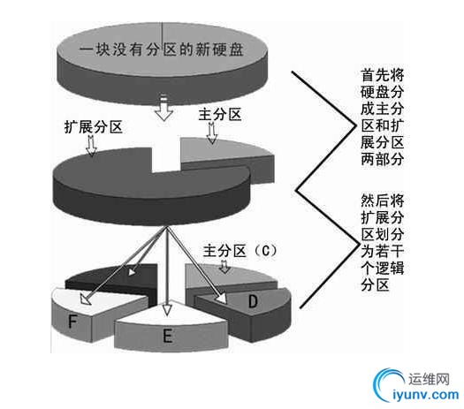

2. 分区 (Partition)
  计算机中存放信息的主要的存储设备就是硬盘,但是硬盘不能直接使用,必须对硬盘进行分割,分割成的一块一块的硬盘区域就是磁盘分区。在传统的磁盘管理中,将一个硬盘分为两大类分区:主分区和扩展分区。主分区是能够安装操作系统,能够进行计算机启动的分区,这样的分区可以直接格式化,然后安装系统,直接存放文件。
  在一个MBR分区表类型的硬盘中最多只能存在4个主分区。如果一个硬盘上需要超过4个以上的磁盘分块的话,那么就需要使用扩展分区了。如果使用扩展分区,那么一个物理硬盘上最多只能3个主分区和1个扩展分区。扩展分区不能直接使用,它必须经过第二次分割成为一个一个的逻辑分区,然后才可以使用。一个扩展分区中的逻辑分区可以任意多个。
  磁盘分区后,必须经过格式化才能够正式使用,格式化后常见的磁盘格式有:FAT(FAT16)、FAT32、NTFS、ext2、ext3等。
  那么sda1、sda2又分别代表什么呢?代表分区(Partition),比如
  • P1:/dev/hda1
  • P2:/dev/hda2
  • L1:/dev/hda5
  • L2:/dev/hda6
  • L3:/dev/hda7
  • L4:/dev/hda8
  • L5:/dev/hda9
  为什么没有hda3、4呢?因为P1~4保存给了Primary和Extended分区。一个硬盘的结构如下:
  MBR|主分区1|主分区2|主分区3|主分区4(扩展分区)|, 其中扩展分区可以分为: |逻辑分区1|逻辑分区2|……|逻辑分区n|
  所以说上面的P1、2指明系统有两个主分区,L1~5代表有5个逻辑分区。主分区(包括扩展分区)的总个数不能超过四个;也不能把扩展分区包围在主分区之间。

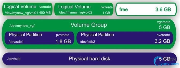

  4. LVM几个基本概念
*物理存储介质(PhysicalStorageMedia):指系统的物理存储设备:磁盘,如:/dev/hda、/dev/sda等,是存储系统最底层的存储单元。
*物理卷(Physical Volume,PV):可以在上面建立卷组的媒介,可以是硬盘分区,也可以是硬盘本身或者回环文件(loopback file),它是LVM的基本存储逻辑块。物理卷包括一个特殊的header,其余部分被切割为一块块物理区域(physical extents)。
*物理块(Physical Extent,PE):每一个物理卷PV被划分为称为PE(Physical Extents)的基本单元,具有唯一编号的PE是可以被LVM寻址的最小单元。PE的大小是可配置的,默认为4MB。所以物理卷(PV)由大小等同的基本单元PE组成。
*卷组(Volume Group,VG):将一组物理卷收集为一个管理单元,类似于非LVM系统中的物理磁盘,其由一个或多个物理卷PV组成。可以在卷组上创建一个或多个LV(逻辑卷)。
*逻辑卷(Logical Volume,LV):虚拟分区,由物理区域(physical extents)组成,逻辑卷建立在卷组VG之上。在逻辑卷LV之上可以建立文件系统(比如/home或者/usr等)。
*逻辑块(Logical Extent,LE):逻辑卷LV也被划分为可被寻址的基本单位,称为LE。在同一个卷组中,LE的大小和PE是相同的,并且一一对应。
LVM抽象模型

要创建一个LVM系统,一般需要经过以下步骤:
1、创建分区: 使用分区工具(如:fdisk等)创建LVM分区,方法和创建其他一般分区的方式是一样的,区别仅仅是LVM的分区类型为8e。
2、创建物理卷:创建物理卷的命令为pvcreate,利用该命令将希望添加到卷组的所有分区或者磁盘创建为物理卷。
将整个磁盘创建为物理卷的命令为:#pvcreate /dev/hdb
将单个分区创建为物理卷的命令为:#pvcreate /dev/hda5
3、创建卷组:创建卷组的命令为vgcreate,将使用pvcreate建立的物理卷创建为一个完整的卷组:
#vgcreate web_document /dev/hda5 /dev/hdb
vgcreate命令第一个参数是指定该卷组的逻辑名:web_document。后面参数是指定希望添加到该卷组的所有分区和磁盘。vgcreate 在创建卷组web_document以外,还设置使用大小为4MB的PE(默认为4MB),这表示卷组上创建的所有逻辑卷都以4MB为增量单位来进行扩充 或缩减。由于内核原因,PE大小决定了逻辑卷的最大大小,4MB的PE决定了单个逻辑卷最大容量为256GB,若希望使用大于256G的逻辑卷则创建卷组 时指定更大的PE。PE大小范围为8KB到512MB,并且必须总是2的倍数(使用-s指定,具体请参考manvgcreate)。(centos 6.2系统已发现没有这种限制)
4、激活卷组
为了立即使用卷组而不是重新启动系统,可以使用vgchange来激活卷组:
#vgchange -ay web_document
