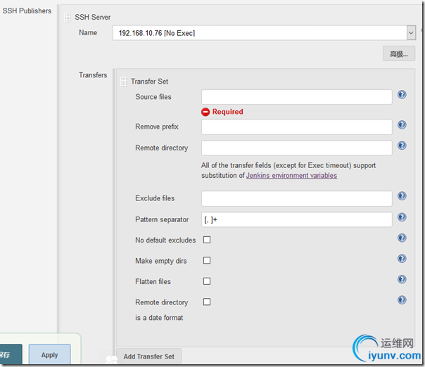

项目配置

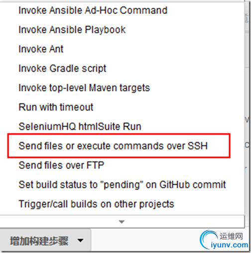

  在项目配置中,可以从下面三个地方找到此插件的配置。
构建环境: Send files or execute commands over SSH before the build starts 和Send files or execute commands over SSH after the build runs
构建步骤:Send files or execute commands over SSH
构建后操作:Send build artifacts over SSH
  SSH  Server Name:选个一个你在系统设置里配置的配置的名字
  Transfer Set Source files:需要上传的文件(注意:相对于工作区的路径。看后面的配置可以填写多个,默认用,分隔)
  Remove prefix:移除目录(只能指定Transfer Set Source files中的目录)
  Remote directory:远程目录(根据你的需求填写吧,因为我这儿是测试,所以偷懒没有填写。默认会继承系统配置)
  高级:
  Exclude files:排除的文件(在你传输目录的时候很有用,使用通配符,例如:**/*.log,**/*.tmp,.Git/)
  Pattern separator:分隔符(配置Transfer Set Source files的分隔符。如果你这儿更改了,上面的内容也需要更改)
  No default excludes:禁止默认的排除规则
  Make empty dirs:此选项会更改插件的默认行为。默认行为是匹配该文件是否存在,如果存在则创建目录存放。选中此选项会直接创建一个目录存放文件,即使是空目录。
  Flatten files:只上传文件,不创建目录(除了远程目录)
  Remote directory is a date format:远程目录建立带日期的文件夹(需要在Remote directory中配置日期格式),具体格式参考下表:
  Remote directory
  Directories created
  'qa-approved/'yyyyMMddHHmmss
  qa-approved/20101107154555
  'builds/'yyyy/MM/dd/'build-${BUILD_NUMBER}'
  builds/2010/11/07/build-456 (if the build was number 456)
  yyyy_MM/'build'-EEE-d-HHmmss
  2010_11/build-Sun-7-154555
  yyyy-MM-dd_HH-mm-ss
  2010-11-07_15-45-55
