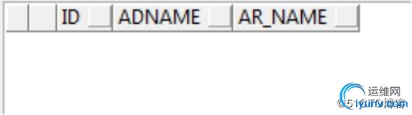

  创建后执行下列语句查询物化视图
  select * from mv_address3
  查询结果:

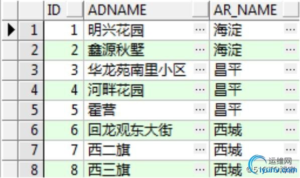

  再次查询,得到结果:
  由于我们创建时指定的 on commit ,所以在修改数据后能立刻看到最新数据,无须再次执行 refresh

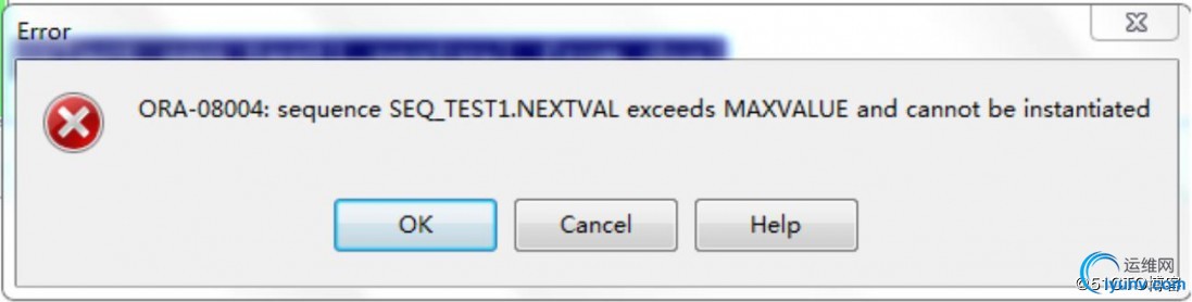

  我们执行下列语句提取序列值,当序列值为 300(最大值)的时候再次提取值,
  系统会报异常信息。

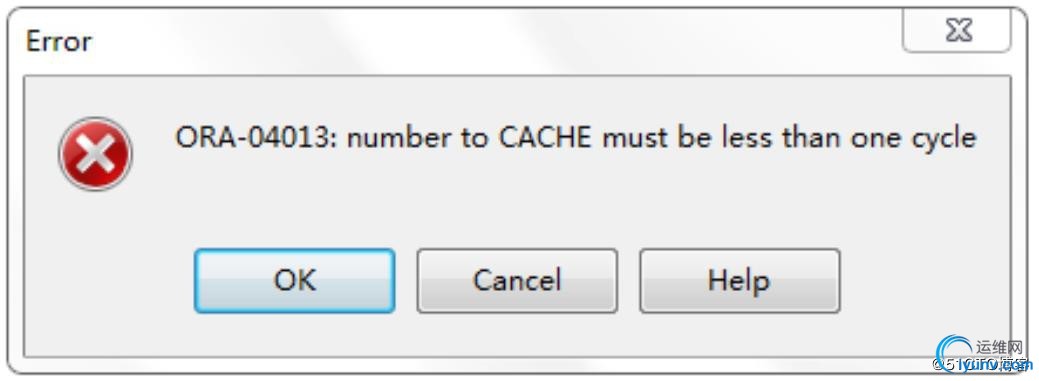

  我们执行上边语句的意思是每次取出 50 个缓存值,但是执行会提示错误
  上边错误提示的意思是:缓存设置的数必须小于每次循环的数。
  我们缓存设定的值是 50,而最大值是 300,那么为什么还会提示这样的信息呢?
  其实我们的 cache 虽然是 50,但是我们每次增长值是 10。这样 50 次缓存提取出
  的数是 500 (50*10)

  下列语句依然会提示上边的错误,这是因为还存在一个 minvalue ,minvalue 和
  maxvalue 之间是 490 个数,也就是一次循环可以提取 490,但是我们的缓存是
  500。
