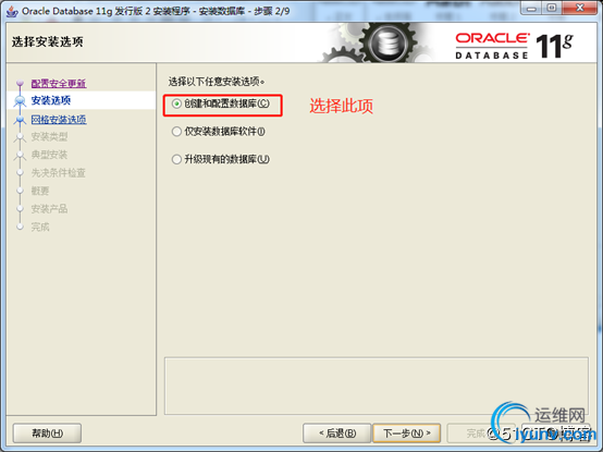

  (1)点击setup
  (2)
  (3)
  (4)

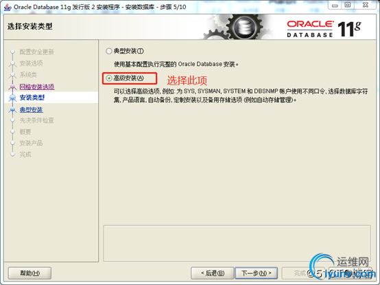

  (5)
  为了能够能够方便我们配置,选择高级安装。

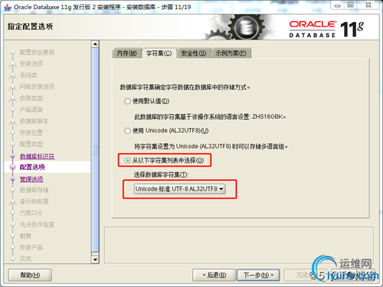

  (11)
  将字符编码设置为UTF-8编码,如果你此处没有设置,等到随后开发的时候就有可能出现中文乱码。

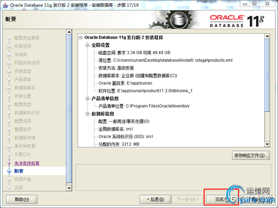

  (15)
  下一步进行检查,如果检查出错直接选择忽略即可,我的是刚安装的系统,没有出现错误,然后点击完成进行安装。

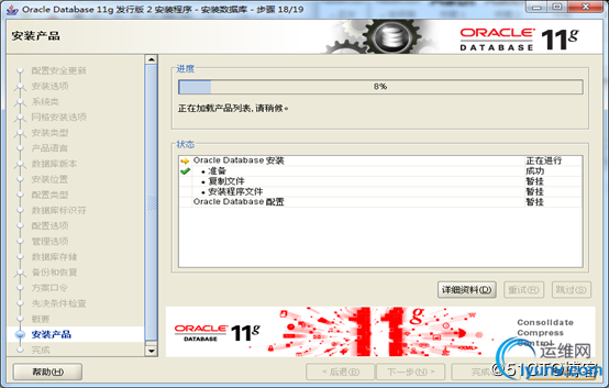

  (16)
  进行Oracle的安装,此时你就可以去干些别的事了,上上厕所,喝喝茶。
  (17)
  其中出现这样的错误,EM配置失败,确切的将是OEM配置失败。其实不影响使用,就是web管理界面不能使用罢了。
  解决办法:
  把listener.ora中的HOST = localhost改为计算机名就可以了。我的解决办法是卸载了重装,注意是哪里出现问题了,我是把网络断了就好了。

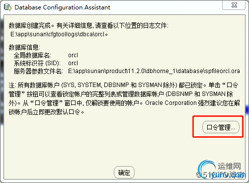

  本次会自动的实现数据库的创建,但是每一个数据库都需要进行额外的配置。随后使用口令管理程序。主要操作以下的几个用户(设置经典口令),下面没有的默认是oracleadmin:
  ※超级管理员:sys / change_on_install  (用户名和密码)
  ※普通管理员:system / manager
  ※普通用户:scott / tiger,解锁
  ※大数据用户(样本数据库才有):sh / sh 解锁
  给scott和sh解锁,同时设置上面的密码,基本上完成了。
