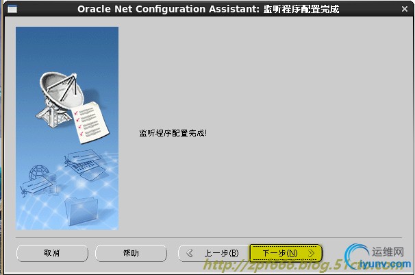

  1)netca方式
  查看监听文件:
  开启新的监听器:
  查看监听器状态:

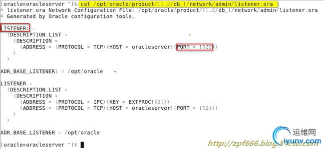

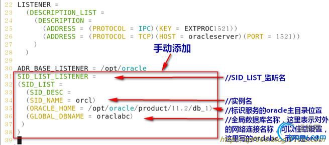

  修改vim/opt/oracle/product/11.2/db_1/network/admin/listener.ora
  增加新的侦听器,代码如下:

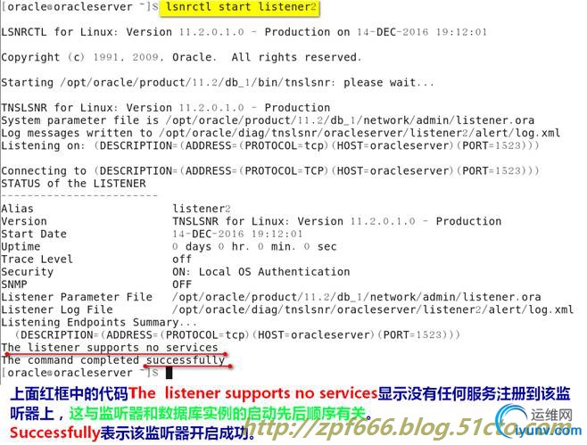

  开启新的监听器:

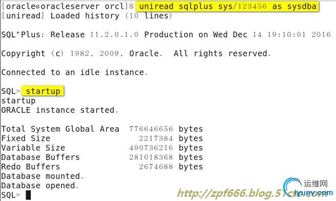

  解决方法:监听启动和数据库实例启动的顺序
  根据前面的知识,启动完数据库实例后,启动监听,在连接数据库时,只有这二者兼备,oracle才能向外提供服务。
  监听和实例启动顺序的先后会对二者之间的工作协调产生影响,具体如下:

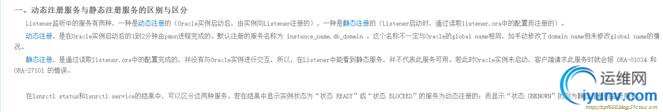

  先启动监听,后启动实例:此时远程客户端连接实例是正常的,不会有问题,因为监听先启动,在启动实例时后台进程PMON会向监听注册服务器,当用户请求服务时,两者的协调工作已准备就绪。
  先启动实例,后启动监听:如果监听刚启动,用户马上连接实例,可能会报“监听程序当前无法识别连接描述符中请求的服务”的错误,原因在于PMON还没来得及向监听注册实例服务。但是这个问题只会存在很短的一段时间,再连接就不会有问题了,为什么等一会就好了呢?因为PMON每隔一段时间都会看有无服务需要向监听注册,此时若监听已启动,PMON就能注册成功,二者的协调工作就准备就绪了。
  有没有办法解决很短的一段时间内的这个问题呢?答案是一定的。就是以静态注册的方式,即将实例的服务描述添加到listener.ora,这样只要启动监听,对应的服务在监听中就注册了。这时只要实例正常启动完成,就可以对外提供服务器了。在Listener.ora代码中添加如下代码即可。

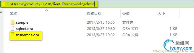

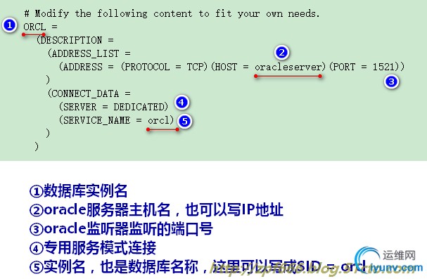

  2)找到
  c:\oracle\product\11.2.0\client_lite\network\admin\tnsnames.ora文件,并修改,修改结果如下:
  3)注意:需要在hosts文件里面添加解析

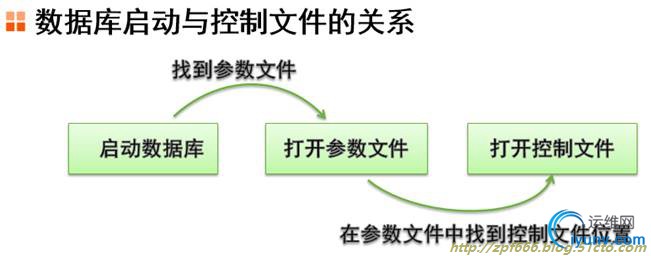

  控制文件在数据库启动的mount阶段被读取,数据库启动与控制文件的关系如下图:
  在数据库启动时首先使用默认规则找到并打开参数文件,在参数文件中含有控制文件的位置信息,打开控制文件后,会通过控制文件中记录的各种数据库文件的位置打开数据库,从而启动数据库到可用位置,所以在数据库启动后,在数据库的运行过程中,数据库服务器可不断地修改控制文件中的内容,所以在数据库被打开的阶段,控制文件必须是可读写的,但是其他任何用户都无法修改控制文件,只有数据库实例可以修改控制文件中的信息。

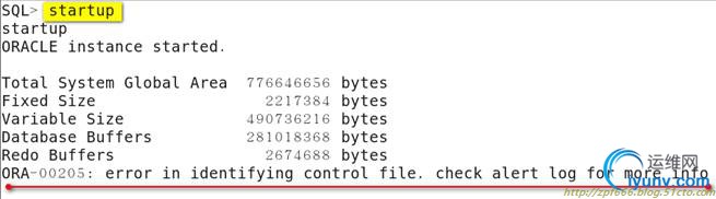

  2、恢复控制文件(为了实验更有说服性,先关闭oracle数据库)
  1)删除控制文件control01.ctl(模拟损坏)
  2)启动数据库(报错)
  3)执行命令恢复
  4)执行完上面的恢复命令,oracle数据库自动启动,此时的控制文件是control03.ctl,control01.ctl没有恢复回来,我们可以手动拷贝一份control03.ctl,手动改成名字叫control01.ctl即可。

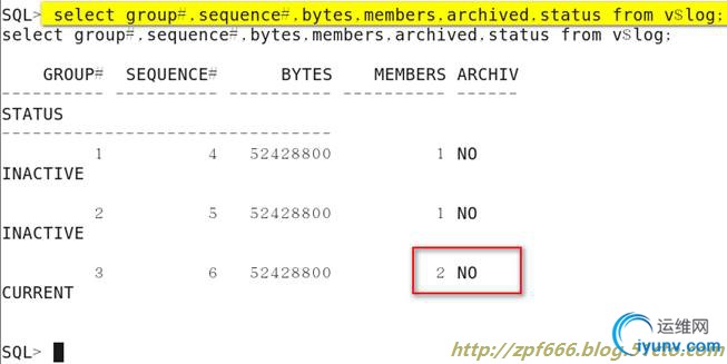

  数据字典视图V$LOG记录了当前数据库的日志组号、日志序列号,每个日志文件的大小,每个日志组的成员数量,是否存档以及日志组的当前状态。
  1)使用V$LOG查看重做日志文件的信息

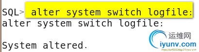

  使用命令为alter system switch logfile;

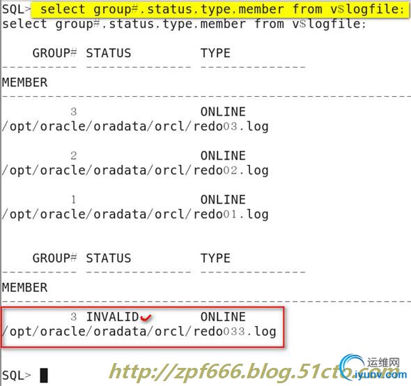

  5)添加/删除重做日志文件

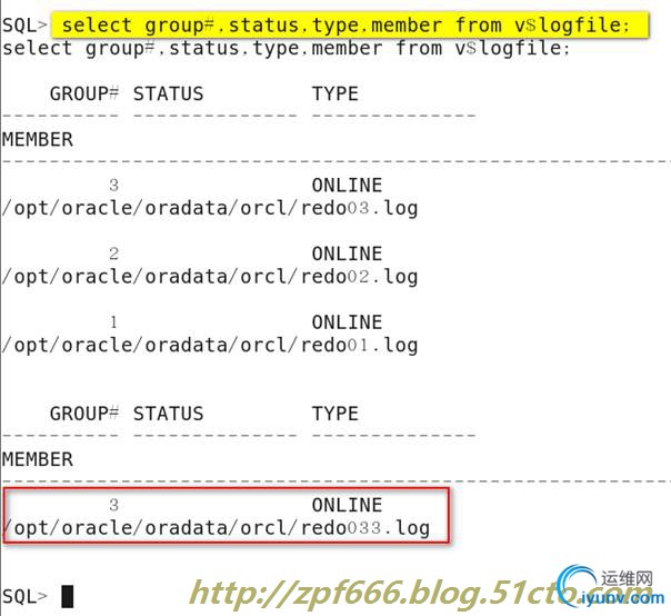

  上图中发现新添加的redo33.log是无效状态,是因为三个日志组的日志成员还没有写满,所以redo33.log是无效状态,只要做两次强制日志切换就可以发现是ONLINE状态了,方法如下:
  发现redo033.log已经在线。
  删除重做日志文件redo033.log
  如果删除不了,估计是组3是当前被使用的状态(即组3是currrnt状态),需要执行altersystem switch logfile后再删即可!

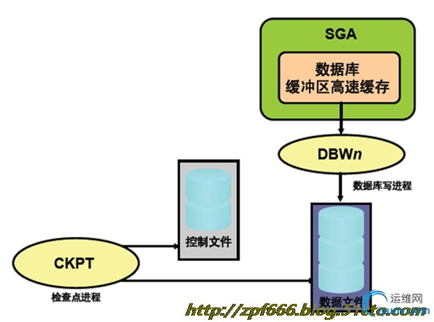

  6)日志切换和检查点事件
  日志切换就是停止当前日志组,转而写另外一个新的日志组,系统可以自动切换,也可以手工切换,当发生日志切换时,系统会在后台完成检查点的操作,以减少实例的恢复时间。
  检查点是一个事件,用于减少实例恢复的时间,当检查点发生时,它会触发DBWR进程,把数据高速缓冲中变化了的数据写入数据文件,同时检查点进程更新控制文件和数据文件头部,以使它们保持一致。检查点其实是一个后台进程,用来保证所有修改过的数据库缓冲区的东西都写入数据库文件。
  检查点时间越频繁,则一旦数据库发生故障,需要数据库恢复的重用日志中的数据就越少(因为在恢复时,就不必检查恢复检查点之前的重用日志中的数据),所以就减少实例恢复的时间。
  启动时间:
  每隔三秒(或更加频繁)
  发生日志切换
  立即选项关闭例程时
  手动请求
  负责以下事项:
  使用检查点信息更新数据文件标题
  使用检查点信息更新控制文件
  在完成检查点向DBWn发出信号

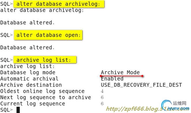

  2、配置数据库归档日志步骤:
  查询数据库归档方式,确定当前不处于归档方式
  关闭数据库并启动数据库到MOUNT状态
  将数据库设置位归档模式,并验证
  使用alter  database archivelog命令将数据库设置为归档模式

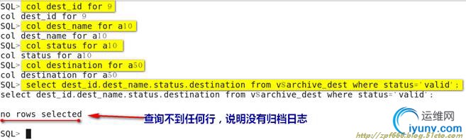

  如何查看所有有效的归档日志文件存储目录:
  说明:获取已归档的日志文件的信息,归档进程会在每次日志切换后将联机重做日志文件复制到一个归档日志文件,从而生成一串连续的且能用于恢复一个备份的日志文件。这些日志文件的名称和位置由若干初始化参数控制。

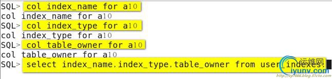

  2)查询该用户有哪些索引
  SELECT index_name FROM user_indexes;

  2)查看日志组状态信息
  3)查看重做日志文件信息

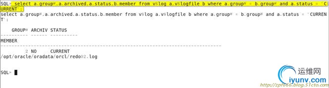

  4)查询当前正在使用的重做日志文件的信息。
  从结果中可以看出,当前数据库正在使用的日志组为group 2,数据库运行在非归档模式,该日志组有一个日志成员,存储目录为/opt/oracle/oradata/orcl/redo02.log。

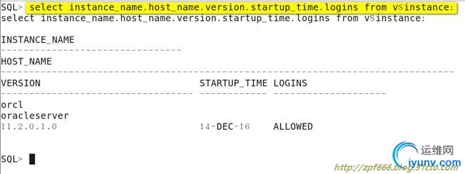

  5)通过v$instance视图查看实例信息
  上图中结果说明,当然实例名为orcl,主机名为oracleserver,版本号为11.2.0.1.0,实例启动时间为2016年12月14日,状态为allowed。
