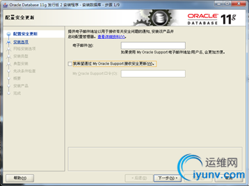

  直接执行“setup.exe”命令即可:
  首先会询问用户是否要接收Oracle的更新信息。选择“下一步”, 不去接收更新信息。

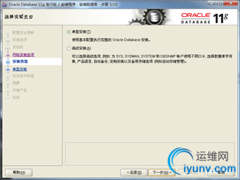

DSC0006.png 为了能够方便的进行配置,所以在此处安装时请选择“高级安装”。
  选择安装“企业版”,这个安装包是最全的。

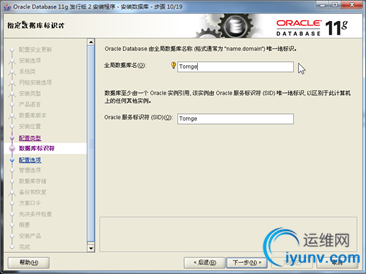

DSC00010.png 此处将数据库的名称统一定义为“Tomge”,之前我们选择了要创建新的数据库,所以此处会要求输入我们要创建的数据库的名称是什么。

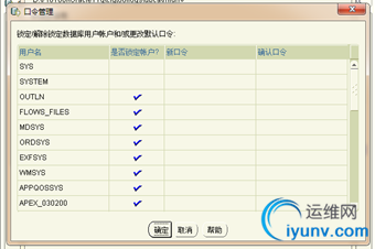

  随后我们要进行口令管理服务的选择:
  点击 口令管理 进入设置:
  注意:这个地方“√”表示锁定;点击后“ ” 没有√表示解锁。
  主要操作以下的几个用户(设置Oracle的经典的口令)注意在实际的生产环境中我我们的设置一定不是以下的密码:
  l  超级管理员:sys/change_on_install;
  l  普通管理员:system/manager;
  l  普通用户:scott/tiger,注意:这个用户需要解锁;
  l  大数据用户(样本数据库才有):sh/sh,注意:这个用户需要解锁;
  这里提示我们的密码不是标准的;忽略即可。
