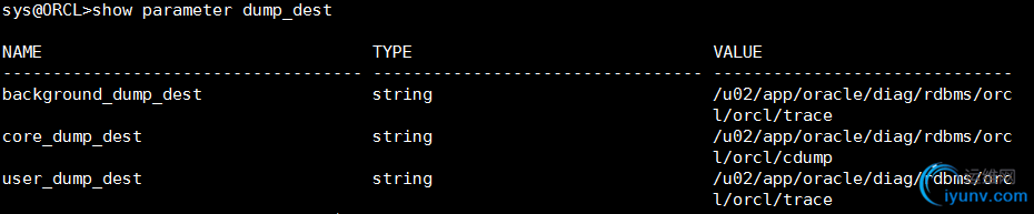

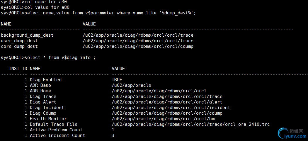

  使用show parameterdump_dest命令来查看目录,也可以直接查询V$PARAMETER视图,或查询新的V$DIAG_INFO 视图。
  V$DIAG_INFO是Oracle Database 11g新增的视图,这在较早的版本中还没有。它是访问新增ADR工具所用跟踪信息的一个更容易的接口。
  Oracle Database 11g调整了很多文件的默认存储位置,使它们组织得更好一些,从而能更容易地记录对Oracle的服务请求。其中最重要的行包括下面两项:
  •   Diag Trace:这是Oracle Database    11g中跟踪文件(包括后台和用户转储目标)所在的位置。
  •   Default Trace File:这是当前会话的跟踪文件名。在较早的版本中,这个文件名可能很难得到。在Oracle Database    11g中,只需要对V$DIAG_INFO简单的查询就可以返回这个文件的完全限定文件名。

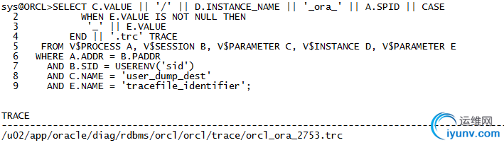

  Oracle Database 11g能方便使用V$DIAG_INFO视图,在该版本之前,实际(假设使用专用服务器模式)需要访问4个视图。
  V$PARAMETER:找到USER_DUMP_DEST指定的跟踪文件位置,找到可能在跟踪文件名中用到的可选的tracefile_identifier。
  V$PROCESS:查找进程ID。
  V$SESSION:正确地标识其他视图中的会话信息。
  V$INSTALCE:得到ORACLE_SID。
  使用下面的查询可以生成跟踪文件名:
  SELECT C.VALUE ||'/' || D.INSTANCE_NAME || '_ora_' || A.SPID || CASE
  WHEN E.VALUE IS NOT NULL THEN
  '_' || E.VALUE
  END || '.trc' TRACE
  FROM V$PROCESS A, V$SESSION B, V$PARAMETER C,V$INSTANCE D, V$PARAMETER E
  WHERE A.ADDR = B.PADDR
  AND B.SID = USERENV('sid')
  AND C.NAME = 'user_dump_dest'
  AND E.NAME = 'tracefile_identifier';
