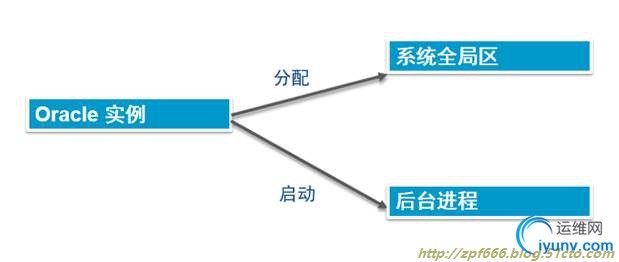

  Oracle启动时,将分配一个系统全局区(SGA),并启动一系列oracle后台进程
  一个实例只能打开并使用一个数据库

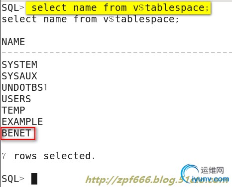

  案例一:创建一个自动增长的表空间 benet
  创建表空间的语法是:
  CREATETABLESPACE tablespacename
  DATAFILE‘filename’ [SIZE integer [K|M]]
  [AUTOEXTEND[OFF|ON]];
  如果不能创建,说明数据库没有启动,执行STARTUP命令之后再创建。
  如果空间不够用了,可以调整表空间大小。
  方法一:更改数据文件大小,并指明数据文件的存放路径,使用RESIZE关键字执行调整后的表空间大小。
  方法二:向表空间内添加新的数据文件,当数据文件满了之后自动存储到新的数据文件。
  案例二:改变表空间的读写状态,ONLY表示只读,WRITE表示可读写。

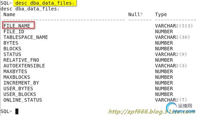

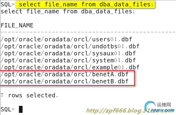

  案例三、想查看系统中有多少个数据文件
  案例四、如何查看表空间
  案例五、查看表空间和数据文件之间的对应关系

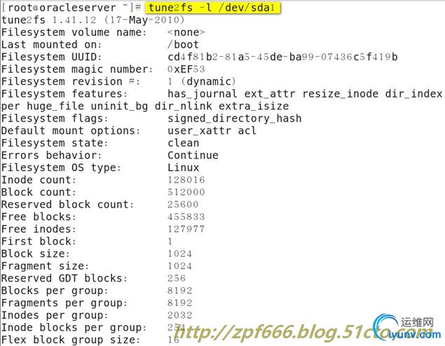

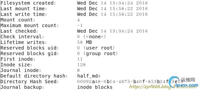

  案例八:查看块
  案例九、查看操作系统最小存储单元

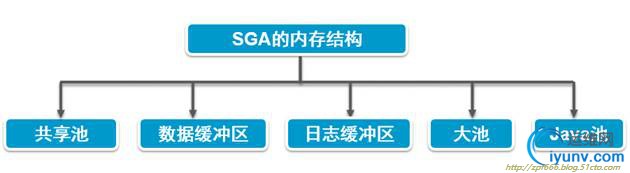

  1、系统全局区 ( SGA )
  数据库信息存储于系统全局区,由多个数据库进程共享,当数据库实例启动时SGA的内存被自动分配,SGA是数据库中占用服务器内存最大的一个区域,也是影响数据库性能的一个重要指标,
  SGA按作用不同,分为以下几个部分:

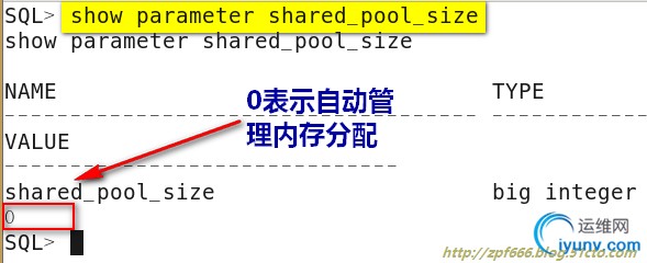

  第二步:如果编译没有问题会进入shared pool(共享池 )中,而sharedpool 是由library cache和datadictionary cache(数据字典缓存)组成。Sql语句第一时间会进入library cache中,即library cache中会存放被编译过的正确的sql语句,仅仅是sql语句而已。librarycache中没有缓存的sql语句需要进行硬解析(即需要耗费设备的I/0资源从硬盘读取)。假设library cache中有这个sql语句,就不需要做硬解析,接着会查 data dictionary cache。data dictionary cache中缓存了权限和对象数据及属性,所有datadictionary cache检查用户是否对scott.emp表是否具有访问权限,如果有权限继续往下执行,如果没有权限,直接给用户返回一个结果。如果一条语句从来都没有被执行过,这条语句首先被缓存在share pool中的library cache中,下一次被执行的时候直接从share pool中取sql语句。存放sql语句也需要占用空间,share pool的空间也是有限的,为了防止share pool空间不够用,采用先进先出的规则即后执行的sql语句会覆盖先执行的sql语句来释放空间,当然share pool的空间越大越好。
  第三步:data buffer cache现在hr用户可以访问scott.emp表了,data buffer cache的作用就是从磁盘或存储中将数据块调入内存,缓存在buffer cache中。总结:buffer cache缓存数据本身,library cache缓存sql语句本身。
  第四步:redo log buffer当用户执行
  insert,update,delete,create,alter等操作后,数据发生了变化,这些变化了的数据写入数据缓冲区(buffer cache)之前,先写入重做日志缓冲区,同时变化之前的数据也放入重做日志缓存中,这样做,是为了保证在数据恢复时oracle就知道哪些事务需要提交,哪些事务需要撤回。

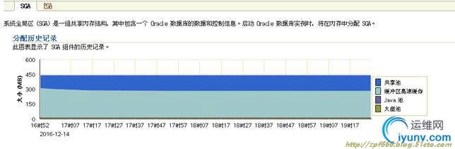

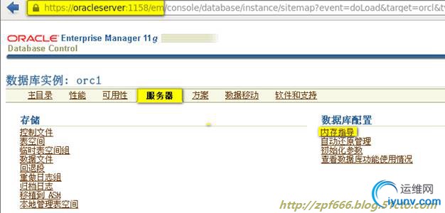

  可以通过企业管理器来查看share pool的相关信息
  如果控制台打不开,可以执行命令打开:
  测试语句执行时间:
  SQL> /再次执行上一条命令:
  通过上面的测试发现,缓存提高了查询的速度。

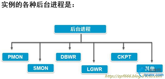

  Oracle有5个后台进程是必须启动的,否则数据库实例无法启动成功,分别是:进程监控(PMON)进程、系统监控(SMON)进程、数据写入(DBWR)进程、日志写入(LGWR)进程、检查点(CKPT)进程。
  CKPT进程:确保数据缓冲区中所有修改过的数据块都被写入数据库文件的机制。保证数据库日志文件和数据文件的同步。

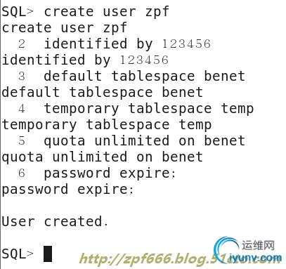

  语法:
  CREATEUSER user
  >  [DEFAULT TABLESPACE tablespace]
  [TEMPORARY  TABLESPACE tablespace]
  [QUOTA {integer [K|M] | UNLIMITED}ONtablespace
  [QUOTA {integer [K|M] | UNLIMITED}ONtablespace ] ...]
  [PASSWORD EXPIRE ]
  案例1:创建用户zpf

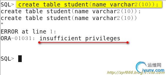

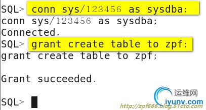

  6)测试zpf能否创建表,提示权限不足
  7)授予用户zpf创建表的权限
  8)再次使用zpf登录,测试能够创建表

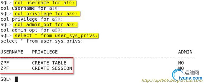

  10)查看用户拥有的权限

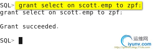

  13)授予用户查询scott.emp的权限
  14)测试查询scott.emp
