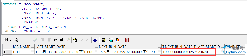

  创建一个名为tst1的job,做如下查询:
  从上面的查询可以看出,上一次执行和下一次执行的间隔大约为60s。

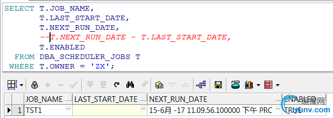

  示例:指定每3、6、9、12月执行job
BEGIN
  SYS.DBMS_SCHEDULER.CREATE_JOB(JOB_NAME        => 'tst1',
                                JOB_TYPE        => 'plsql_block',
                                JOB_ACTION      => 'insert into emp select * from scott.emp where empno=7396',
                                REPEAT_INTERVAL => 'freq=monthly;bymonth=3,6,9,12',
                                ENABLED         => TRUE);
END;
  从上面的查询可以看出,下次job执行的时间是17年6月15日,因为现在是5月,所以job并没有执行。

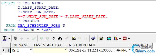

  示例:指定每年的倒数第二天执行job
BEGIN
                                REPEAT_INTERVAL => 'freq=yearly;byyearday=-2',
                                ENABLED         => TRUE);
END;
  从上图可以看出,job的执行时间为17年12月30日,即17年的倒数第二天。

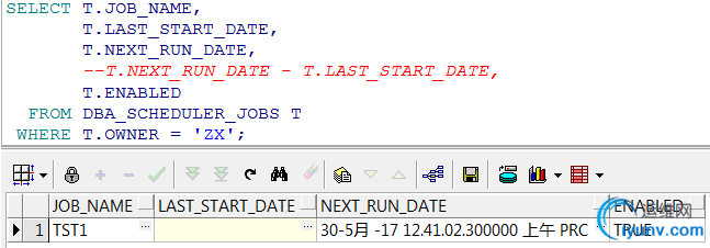

  指定每月的第几天执行job,有效值为1-31,也可以使用"-"符号指定该月的倒数第几天。
  示例:指定每月的倒数第二天执行job
BEGIN
                                REPEAT_INTERVAL => 'freq=hourly;bymonthday=-2',
                                ENABLED         => TRUE);
END;
  如上图所示,下次执行job的时间为5月30日,为5月的倒数第2天。
