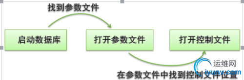

  2.控制文件在数据库启动的mount阶段被读取,数据库启动与控制文件的关系如下图:
