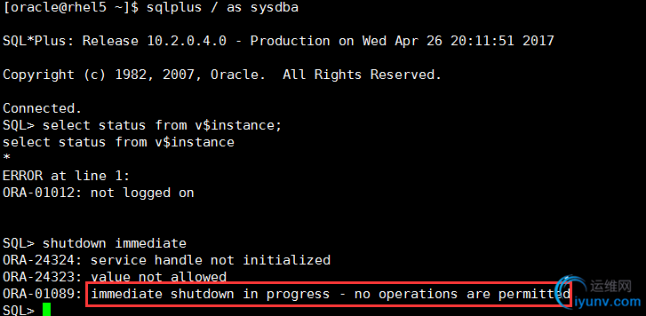

  昨天晚上生产的两套10.2.0.4的数据库修改了参数,需要重启。在发出shutdown immediate命令后等了大概10分钟的时间,数据库还没有down下来。检查后台alert日志,发现从开始shutdown到最后只输出几条日志,其中最后一条日志是:SHUTDOWN: Active processes prevent shutdown operation。
  图为在虚拟机上还原场景时的截图。
  开一个新的会话连接显示已连接,但无法查视图,又提示未连接。再次执行shutdown immediate命令得到报错如下:
  立马百度了一下这个问题,随便点开一个去看,说是因为在sqlplus / as sysdba 连接的情况下又执行host命令导致的。如下图这种情况
DSC0002.png 马上想到我这边也是这种情况,赶紧把相应的会话从操作系统中kill掉。kill掉之后,数据库又正常关闭了(这是在虚拟机上的情况)。
