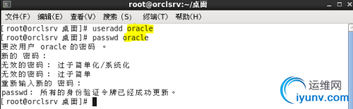

  1.在安装oracle时,假设使用名为oracle用户安装oracle数据库,必须以oracle用户登录一次Linux系统。

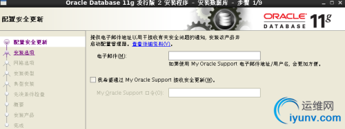

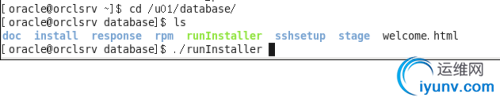

1.2 开始安装oracle 11g R2
  使用oracle用户身份运行/u01/database/runinstaller
  [oracle@orclsrv u01]$ ls
  database
  [oracle@orclsrv u01]$ cd database/
  [oracle@orclsrv database]$ ls
  doc  install  response  rpm  runInstallersshsetup  stage  welcome.html
  [oracle@orclsrv database]$ ./runInstaller

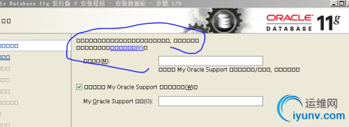

  发现oracle安装界面上的文字都是方块字。
  出现这种情况的原因是:oracle所使用的字体在我们当前的操作系统里不存在的原因。

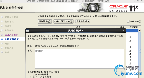

  10.设置环境变量:为了使oracle在安装完成后能够正常工作,还需要为oracle用户配置一些列的环境变量。在Windows环境下,安装oracle软件时创建的注册表条目会自动完成环境变量的设置,但是在unix和Linux环境中,我们需要人工配置这些环境变量。

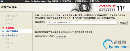

  以下是oracle清单目录的位置以及用户名,我们使用oracle用户即可。
  oracle安装之前需要修改很多内核参数,oracle越来越人性化,只需在界面上点击“修补并在次检查”
  以root用户身份运行脚本
  [root@orclsrv u01]# /tmp/CVU_11.2.0.1.0_oracle/runfixup.sh
  Response file being used is :/tmp/CVU_11.2.0.1.0_oracle/fixup.response
  Enable file being used is :/tmp/CVU_11.2.0.1.0_oracle/fixup.enable
  Log file location: /tmp/CVU_11.2.0.1.0_oracle/orarun.log
  Setting Kernel Parameters...
  kernel.sem = 250 32000 100 128
  fs.file-max = 6815744
  net.ipv4.ip_local_port_range = 9000 65500
  net.core.rmem_default = 262144
  net.core.wmem_default = 262144
  net.core.rmem_max = 4194304
  net.core.wmem_max = 1048576
  fs.aio-max-nr = 1048576
  uid=500(oracle) gid=500(oracle) groups=500(oracle)
  [root@orclsrv u01]#

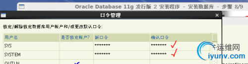

  口令管理为sys,system用户设置管理口令,启用scott用户,设置管理口令
  启用scott用户,该用户默认是锁定状态,不锁定scott用户

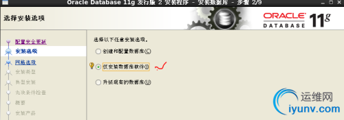

1.4 安装oracle时不创建数据库
  安装oracle时不安装数据库,操作系统准备和环境准备就不做重复截图了。
  用root用户脚本之后开始安装oracle 11g R2

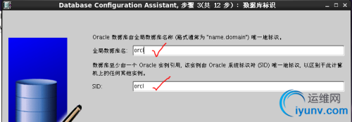

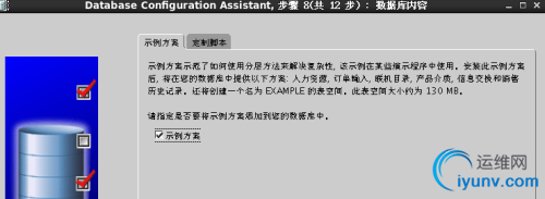

  使用DBCA数据库助手创建数据

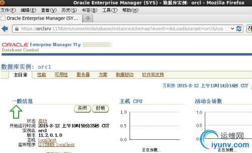

  1.OEM: oracle企业管理器
  oracle 企业管理器有两个工具可以使用。分别是database control和grid control前者用来管理单实例的环境。grid control是用来管理RAC环境的。grid control必须安装oracle网格计算。我们现在使用的是database control。
  通过database control访问OEM的方式:
  https://orclsrv:1158/em

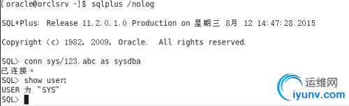

  sys用户必须以sysdba身份登录
  [oracle@orclsrv ~]$sqlplus /nolog
  SQL*Plus: Release 11.2.0.1.0 Production on 星期四 8月 13 09:52:58 2015
  Copyright (c) 1982, 2009, Oracle.  All rights reserved.
  SQL>conn sys/123.abc
  ERROR:
  ORA-28009: 应当以 SYSDBA 身份或 SYSOPER 身份建立 SYS 连接
  SQL> conn sys/123 as sysdba
  已连接。
  SQL>

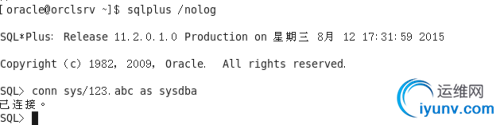

  使用本地用户连接,密码错误也可以连接,远程连接方式就不可以了
  SQL>conn sys/12333 as sysdba
  已连接。
  SQL>conn sys/123.abc as sysdba
  已连接。

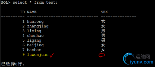

  如果插入的列是有限制的,可以这样插入记录
  SQL> insert into test (id,name) values (9,'luwenjuan');

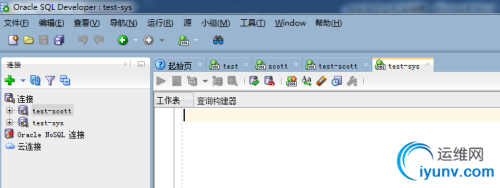

  通过oracle sql developer查看我刚刚创建的表
  查看test表中ID,name列

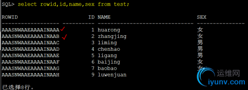

  每个表中都有隐含的列rowid

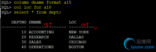

1.1.3. 设置每列在屏幕上显示占用的的字符
  在sql developer中查看dept表
  在sqlplus中查看dept表
  会发现在sqlplus中显示比较杂乱
  可以修改每一列显示时所占用的字符长度 a是固定的格式,不能修改。
  如果是字符类型的使用“a”设置,如果是数值型的字段,如deptno就不可以了
  SQL>col deptnoformat a3
  SQL>select * from dept;
  DEPTNO DNAME    LOC
  ##########ACCOUNTING   NEW YORK
  ##########RESEARCHDALLAS
  ########## SALESCHICAGO
  ########## OPERATIONS   BOSTON
  如果是数值类型的字段,我们可以使用“9”来表示
  SQL>col deptno for 99;
  DEPTNO DNAME       LOC
  10 ACCOUNTING      NEW YORK
  20 RESEARCH        DALLAS
  30 SALESCHICAGO
  40 OPERATIONS      BOSTON

  pagesize 14
  修改默认显示的行为100
  SQL>set pagesize 100
  SQL>select username from dba_users;
  以上的col file_name for a10 、linesize、pagesize的设置只在当前会话中有效,断开连接之后就不会再有效果了。可以通过修改$ORACLE_HOME/sqlplus/admin/下的glogin.sql实现
