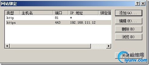

  三 IIS站点证书绑定
  1.证书申请好了,那么就需要把证书与Web 站点进行绑定。
  3.必须选择类型为https才可以选择证书。

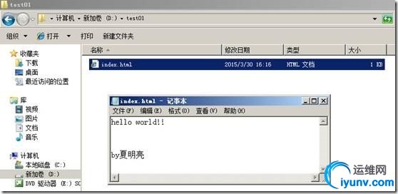

  6.那么我们建立一个简单的html文件在d:        est01文件夹下。
  7.再次访问。
