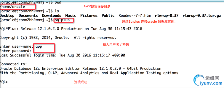

  第一步,登录ORACLE数据库服务器,记住当前目录或者切换至AWR想要保存的目录;
  第二步,SQLplus 用户名/密码@服务连接名,连接oracle数据库实例,如下图所示;

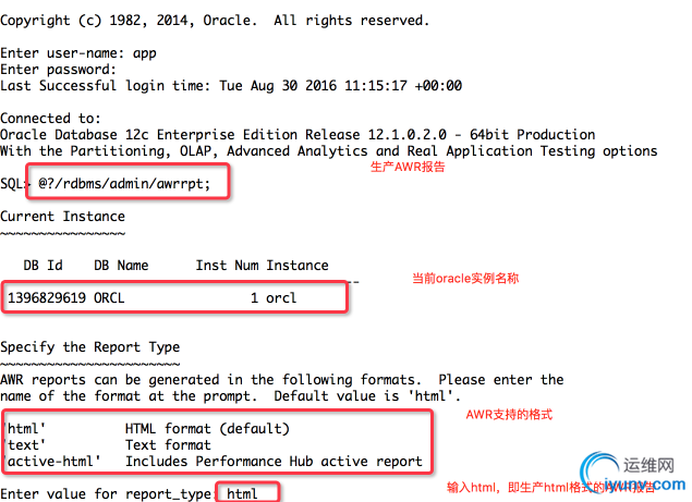

  第三步,执行@?/rdbms/admin/awrrpt;,会出现提示,
  可以生成以下几种类型AWR报告,大部分情况下都是生成本实例的AWR报告
  @?/rdbms/admin/awrrpt;  本实例AWR包括
  @?/rdbms/admin/awrrpti; RAC中选择实例号
  @?/rdbms/admin/awrddrpt; AWR 比对报告
  @?/RDBMS/admin/awrgrpt; RAC全局AWR报告
  输入生成AWR报告的格式是html的,如下图所示:

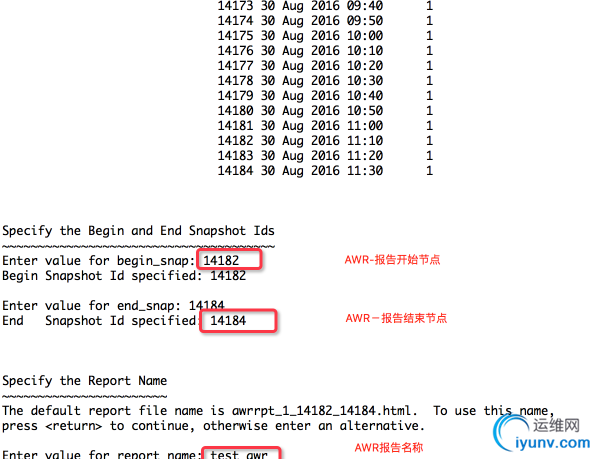

  输入开始值与结束值:(输入天数后会列出,snap值)
  输入AWR报告的名称:名称自定义 回车后就开始自动生产AWR报告,如下图所示:

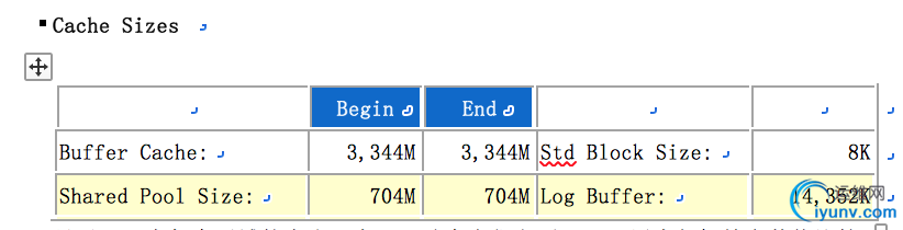

  显示SGA中每个区域的大小,可用来与初始参数值比较。
  shared pool主要包括library cache和dictionary cache。library cache用来存储最近解析(或编译)后SQL、PL/SQL和Java>

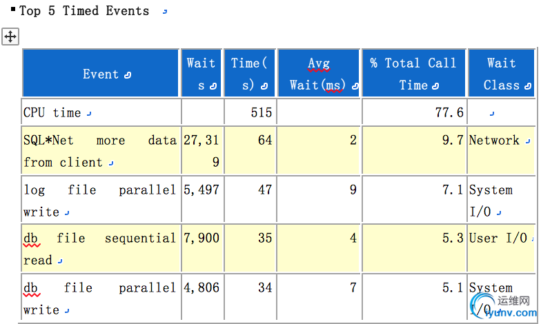

  通过ORACLE的实例有效性统计数据,我们可以获得大概的印象,然而并不能由此确定数据运行的性能。当前性能问题的确定,主要还是依靠下面的等待事件来确认。我们可以这样理解两部分的内容,hit统计帮助发现和预测一些系统将要产生的性能问题,由此可以做到未雨绸缪。而wait事件,就是表明当前数据库已经出现了性能问题需要解决,是亡羊补牢的性质。
  TOP5 time Event是AWR报告概要的最后一节,显示了系统中最严重的5个等待,按所占等待时间的比例倒序列示。一个性能良好的系统,CPU Time应该在TOP 5的前面,否则说明你的系统大部分时间都用在等待上。当我们调优时,总希望观察到最显著的效果,因此应当从这里入手确定下一步做什么。例如‘buffer busy wait’是较严重的等待事件,应当继续研究报告中Buffer Wait和File/Tablespace IO区的内容,识别哪些文件导致了问题。如果最严重的等待事件是I/O事件,应当研究按物理读排序的SQL语句区以识别哪些语句在执行大量I/O,并研究Tablespace和I/O区观察较慢响应时间的文件。如果有较高的LATCH等待,就需要察看详细的LATCH统计识别哪些LATCH产生的问题。
  在这里,log file parallel write是相对比较多的等待,占用了7%的CPU时间。通常借助AWR报告寻找耗时比较长或资源使用比较高的SQL语句,按各种资源分别列出对资源消耗最严重的SQL语句,并显示它们所占统计期内全部资源的比例,这给出我们调优指南。例如在一个系统中,CPU资源是系统性能瓶颈所在,那么优化buffer gets最多的SQL语句将获得最大效果。在一个I/O等待是最严重事件的系统中,调优的目标应该是physical IO最多的SQL语句。

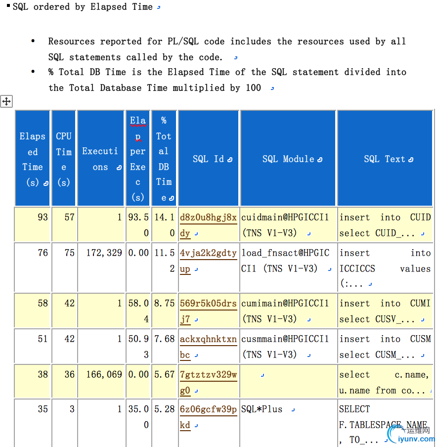

  这里列出了耗时比较长的SQL,从高到低排序TOP100,在AWR报告中点击SQLID连接即可跳转到详细的SQL语句的地方。
  这里其实和云智慧透视宝的一个功能很像,就是在应用请求信息中,透视宝可以抓取到MYSQL数据库的每个SQL语句的耗时,而且是实时的。这点比AWR报告要方便很多,不用设置快照节点实时查看。
  这个地方是根据CPU time 排序的TOP 100的SQL语句,同样点击SQL ID中的连接可以展开详细的SQL语句。
