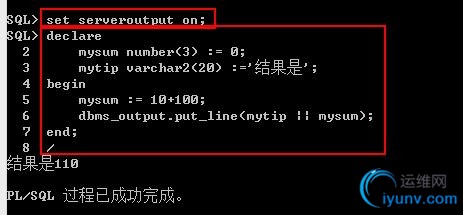

  使用基本类型变量,常量和注释,求10+100的和
declare
    --定义变量
    mysum number(3) := 0;
    tip varchar2(10) := '结果是';
begin
    /*业务算法*/
    mysum := 10 + 100;
    /*输出到控制器*/
    dbms_output.put_line(tip || mysum);
end;

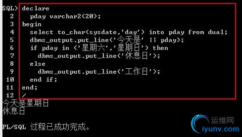

  使用if-else-end if显示今天星期几,是"工作日"还是"休息日"
declare
    pday varchar2(10);
begin
    select to_char(sysdate,'day') into pday from dual;
    dbms_output.put_line('今天是'||pday);
    if pday in ('星期六','星期日') then
            dbms_output.put_line('休息日');
    else
            dbms_output.put_line('工作日');
    end if;
end;
